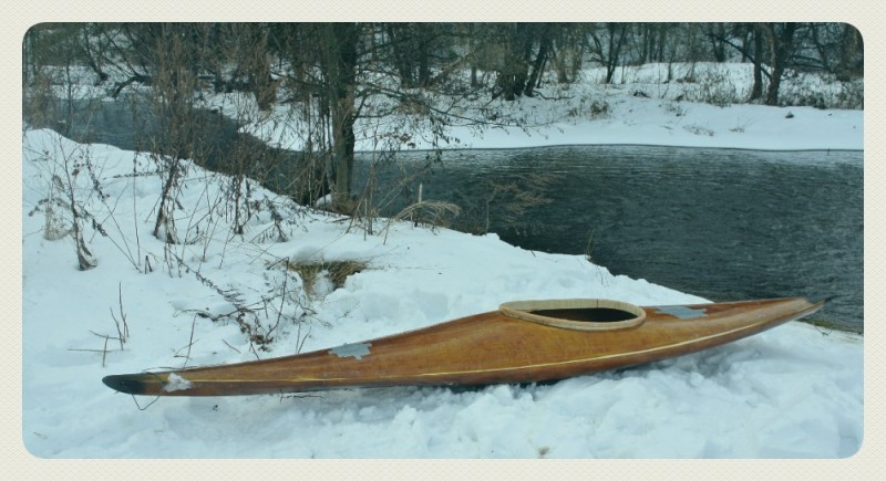

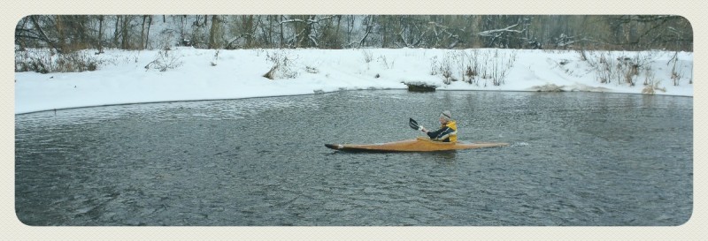

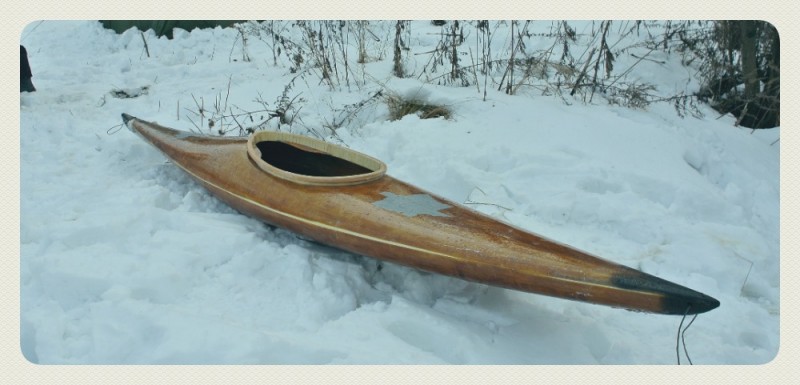

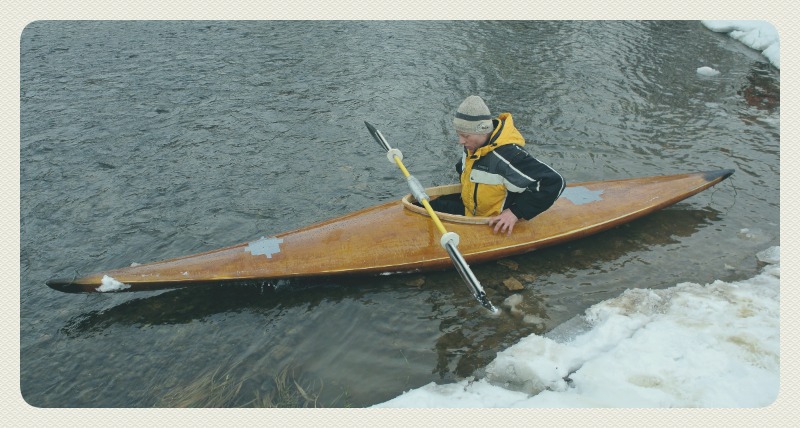

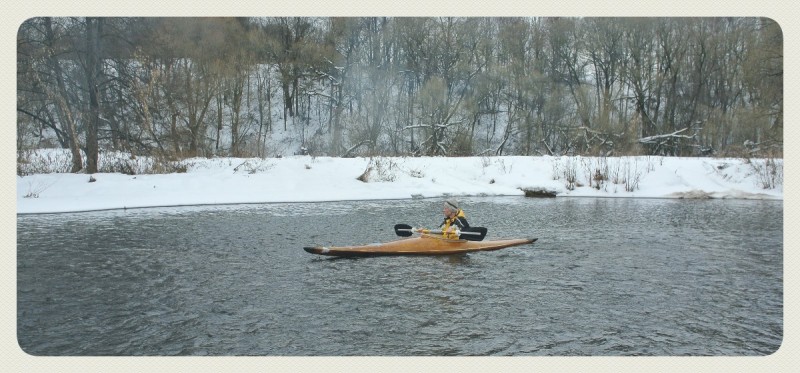

Коллеги, всем привет!
Хочу поделиться своими наработками по теме постройки каяка из рейки, и даже есть предыстория.. :)
В Тульской области каждую весну на паводковой р.Вашана проводятся соревнования Скитулец. Эти соревнования имеют более чем 10 летнюю историю, являясь открытием туристического сезона. Соревнования собирают до нескольких тысяч спортсменов-любителей и сочувствующих не только из России, но и из других стран тоже.
Условия сплава очень непростые и каждый год разные: завалы, обносы, шиверы, стоячие места, почти пороги и просто природный мусор в ассортименте. Очень контактная гонка!
В прошлом году (2016) я посетил эти соревнования на реечном каноэ где чисто технически не смог пройти всю дистанцию до конца (довольно быстро расхерачил его об камни...)
И вот тогда, в апреле 2016-го возникла, а позже окончательно дозрела мысль создать каяк, максимально подходящий для условий именно этих соревнований.
Совместно с главным идеологом и верховным главнокомандующим Скитульца удалось собрать экспертную группу опытных Скитульцев.
Кроме личного опыта экспертов, была изучена статистика соревнований прошлых лет: кто, на чем, и когда показывал приличные результаты. По рекомендациям экспертной группы были спроектированы обводы в программе kfoundry и уже в ноябре 2016 приступил к постройке. Каяк назвали "Vashana Spirit" что переводится как "Дух Вашаны".
На сегодняшний день каяк почти достроен и уже прошел зимние испытания. .Процесс постройки фиксируется на видео, будет шесть видеороликов. Сейчас ролики в процессе монтажа, буду их выкладывать в теме, а пока фоточки того что имеется на сегодняшний момент. Фото сделаны на испытаниях 2 января 2017 г.

По картинкам складывается ощущение, что объема в районе кокпита многовато, комингс высоко. Как следствие очень "глубокая" посадка в лодке. Непонятно, где юбка будет у гребца, на уровне подмышек что ли? Надо живьем, конечно, смотреть, может быть просто ракурс такой. А в целом, любопытные обводы. Мне напоминают что-то спортивное и олдскульное.
piratewoods
Сообщения: 95
Зарегистрирован: 18 мар 2015, 20:03
Reputation: 17
Город: Серпухов, МО
Re: Каяк из осиновой рейки (Vashana Spirit)
Сообщение piratewoods » 26 янв 2017, 20:38
Дим, там на фото ни сидухи ни упоров, ничего еще нет. Гребец просто на пенке 5 мм сидит.

А может днище V-образное делать,на поворотах управлять креном,а так рыскать будет по сторонам-- и скорость ненабрать.
piratewoods
Сообщения: 95
Reputation: 17
Город: Серпухов, МО
Сообщение piratewoods » 27 янв 2017, 04:03
Там глубокое V носа переходит в почти плоское дно, при этом сделано так что при крене увеличивается роккер для большей маневренности. Решили делать так, но испытания полноценные только на ближайшем Скитульца будут проводиться, там и проверим концепцию.
