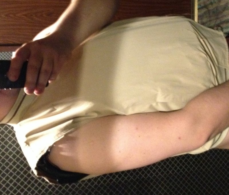

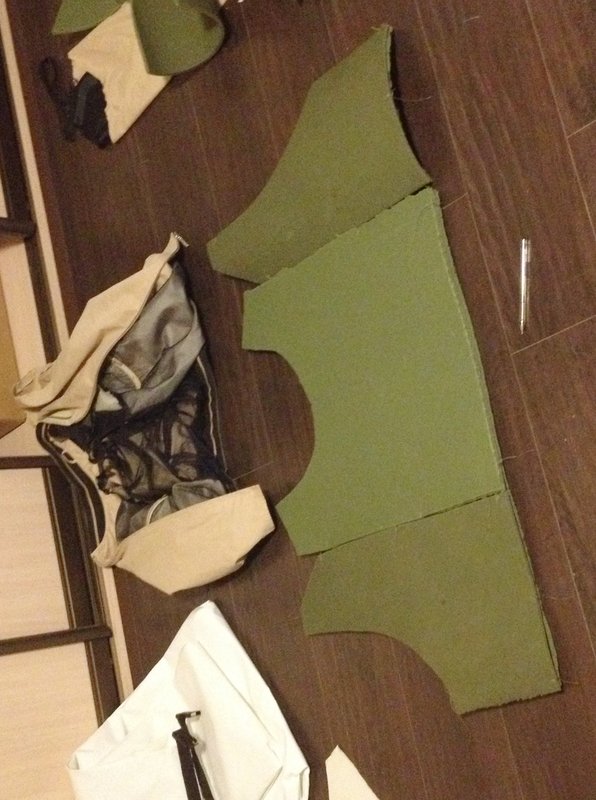

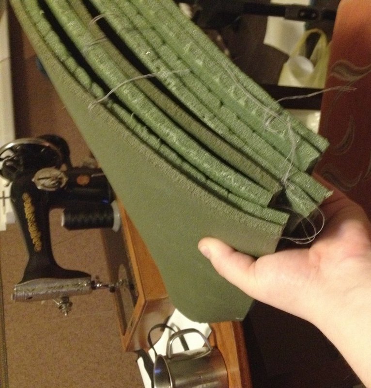

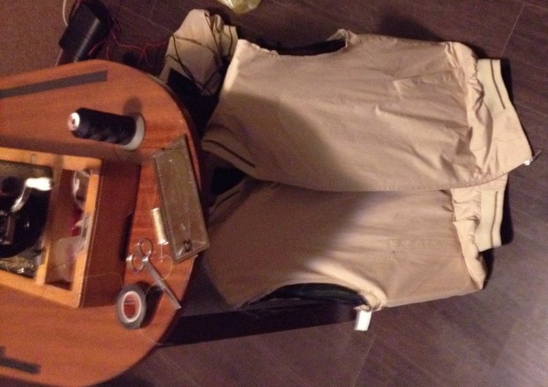

В интернете по этим словам кроме беспонтовых выкроек ничего нету. Я всё искал какой в них наполнитель и не нашёл толком кроме пенопласта ничего. Хороший каякерский жилет стоит дорого и не купить просто поэтому решил сделать сам. Узнал что хватает 5-6 килограмм плавучести для жилетки ,в качестве наполнителя использовал 2 слоя туристического коврика ~ 20 мм и старую летнюю куртку (в ней 2 слоя материала и я между ними и засунул пенку,обшил)
Срок изготовления 4 часа и бутылка вина )
Как думаете потону или выплыву ? ) Испытания завтра ) И каяка самодельного и жилета )

Re: Самодельный спасательный жилет
Разве туристический коврик не как мочалка, грубо говоря. Вроде пористый материал с открытой ячейкой. В моём спасике наполнение вроде упаковочной плёнки пупырчатой.
Жёстче мочалки и пор дофига
Не, вода в него не впитывается (по крайней мере, быстро не впитывается). Так что пузырьки там закрытые. В фирменных спасжилетах материал примерно того же типа.Разве туристический коврик не как мочалка, грубо говоря. Вроде пористый материал с открытой ячейкой.
Так что думаете 5-6 кг плавучести я получил в жилетке этой?
из ГОСТ 22336-77 спас жилеты взрослые (для людей более 35 кг массой) проверяются:
У меня страховочный жилет (а это все страховочные а не спасательные жилеты) купленый в рыбацком магазине за 900 рэ набит (распорол - пожалел что сам не сшил) тремя слоями (то есть три на спинку и три на грудь) чем бы вы думали? Та-да подложкой под ламинат толщиной 8 мм. При этом на бирке было написано 100 кг. Реальной возможности (да и скорее желания) испытать его не было пока что. Но этим летом ради интереса обязательно попробую. Так что делайте выводы.
Это просто для справки. Вообще по Правилам Российского Речного Регистра круги (а они рассчитаны на поддержание двух человек) должны держать на воде 14,5 кг. то есть по 7 с копейкой кг на человека.5.7. Плавучесть жилета проверяют, погружая его полностью в воду на 24 ч, затем с подвешенным грузом массой 20 кг на 15 мин.
При этом жилет должен оставаться на плаву.
У меня баджеровский спасжилет, ну он больше рыболовный с кучей кармашков.
В него вставлен вспененый полиэтилен. Он же подкладка под ламинат в любом строительном магазине. Вот эта подкладка нарезана по выкройке в несколько слоев и зашита в тонкий капроновый чехол, по моему обычная подкладочная ткань.
И вот получившиеся блоки плавучести уже вставляются в жилет.
crazy_wader
- Сообщения: 16
- Зарегистрирован: 26 фев 2016, 23:44
- Reputation: 0
есть такая вариация пенопласта как экструдированный пенополистирол. в отличие от пенопласта он намного плотнее и прочнее, почти не набирает воду. продается на любом стройрынке в разных размерах. как подложку под ламинат его тоже используют, но в таком виде он довольно хрупкий.
по грубым прикидкам на 7 кг плавучести нужно чуть больше чем кусок 5*20*70см.
to Taaroa: похоже все недорогие рыбацкие/водномоторные жилеты одного поля)
to crazy_wader: тогда жилет надо делать с чем то типа патронтажа, чтоб в эти кармашки запихивать полистироловые "брикетики" иначе его просто невозможно будет носить.
to grey: кстати говоря. Если запихать одно и то же количество слоев и в грудь и спину, то в силу того, что выкройка грудной части меньше, получится что и поддерживающая способность грудной части будет меньше. Следовательно в спокойном состоянии человека в жилете будет стремиться перевернуть спиной вверх. Если (ни дай бог) человек при этом будет без сознания, он может захлебнуться.
