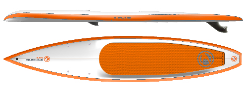

Я тут просто обратил внимание что на некоторых рейсинговых SUPах делают.
Стало интересно, просто так или есть какой ни будь смысл.

Это целый скег в носу. Видимо что то с управляемостью связано, может и в ущерб энергозатратам. Такая схема "утка" в SUPах.
