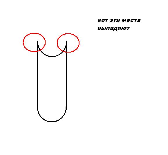

Решил начать новую тему о постройке каяка из сосновой рейки . Кто то говорит что сосновая рейка не айс , и это соответствует действительности , но у кого то просто ничего другого нет , а какяк построить хочется , хочу сразу успокоить каякостроителей , построить из сосновой рейки можно хороший качественный каяк . но лучше в паре с сосновой рейкой применить какую нибудь более подходящую рейку . В чем основная проблема сосновой рейки спросите вы , а проблема в том что , та сторона рейки где выбирается паз выпадают кромки , конечно не на всех рейках , но очень много , и даже когда уже прошкуришь корпус эти дефекты все равно видно .

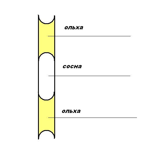

как эту проблему решить ? Можно просто зашпаклевать шпаклевкой по дереву , но лучше взять рейку допустим из ольхи или осины и пропустить через одну вот таким образом , тогда у сосны выпадать будет нечему , а у ольхи или осины кромки останутся и корпус будет красивый полосатый

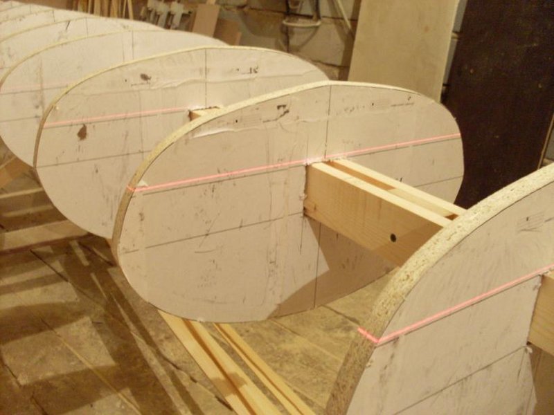

Сообщение vavan181 » 03 июл 2015, 00:51

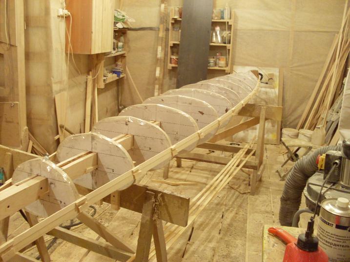

но я этого еще не знал и строил просто из сосны , шаблоны простреливал лазером

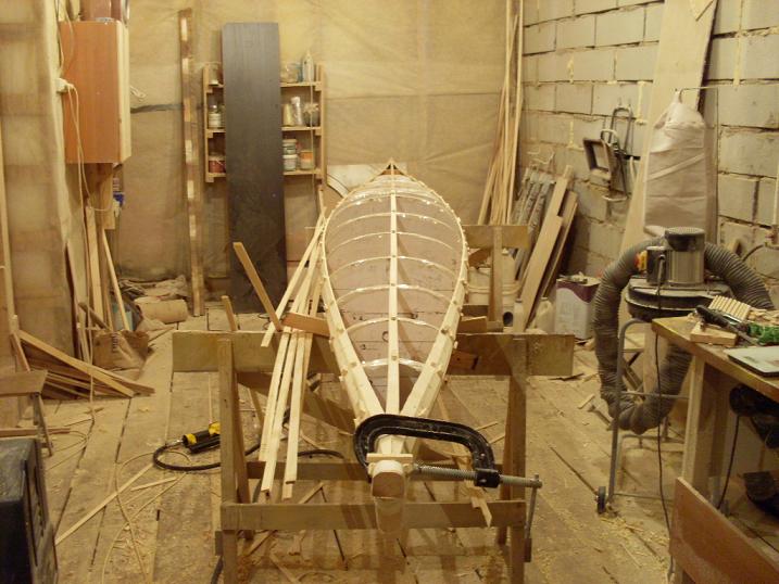

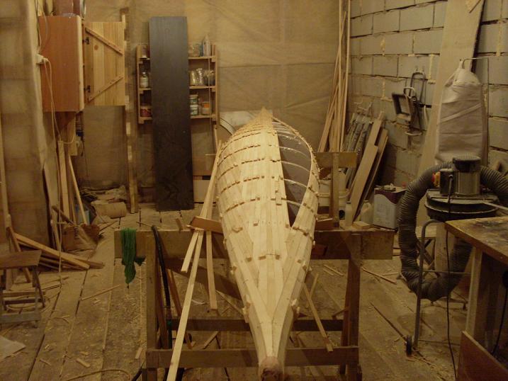

Первые ряды , тут ничего сложного .Для крепления рейки использовал пневмопистолет с гвоздями через прокладки и по необходимости скобы

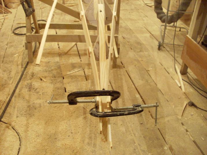

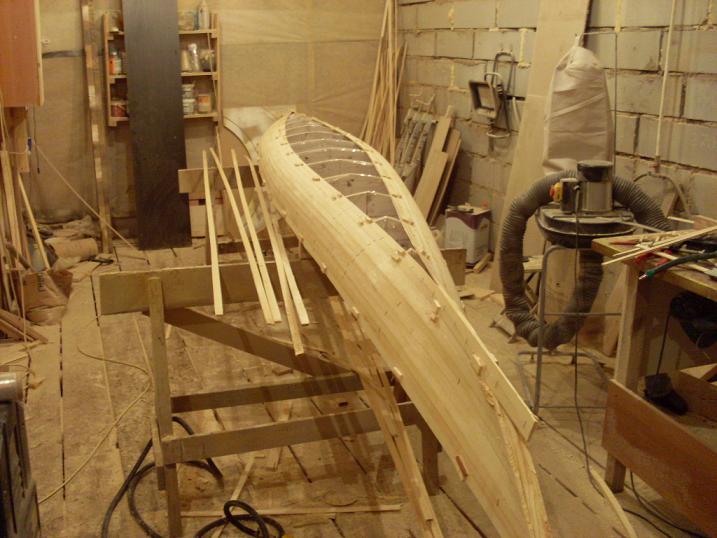

Дальше тоже ничего особенного , но в носу рейка натягивается и лучше вставлять клинья что бы убрать натяг , в корме тоже может быть натяг ,это уже надо смотреть по месту

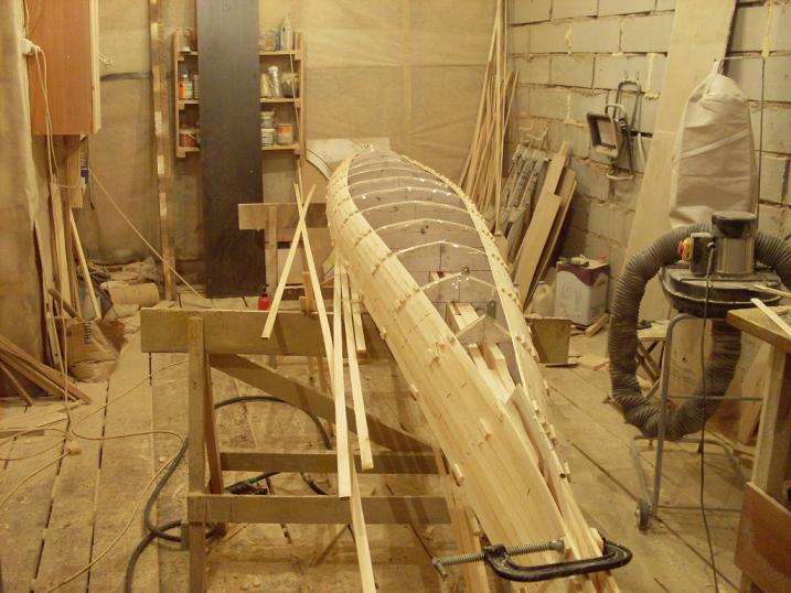

на деке рейку можно укладывать по разному , кому как нравится

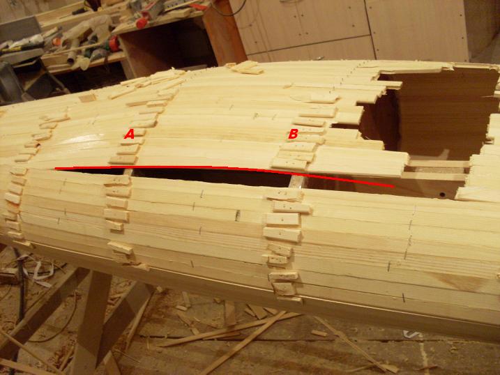

Сообщение vavan181 » 03 июл 2015, 01:09

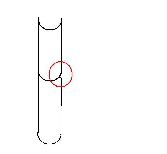

Вот здесь на деке такой ньюанс , рейки от шадлона А к шаблону В нужно состругиват на сужение что бы в конце получился ровный клин для вгонки последней рейки , если не подстругивать получится дугой как показано на картинке и качественно рейку уже на поставить

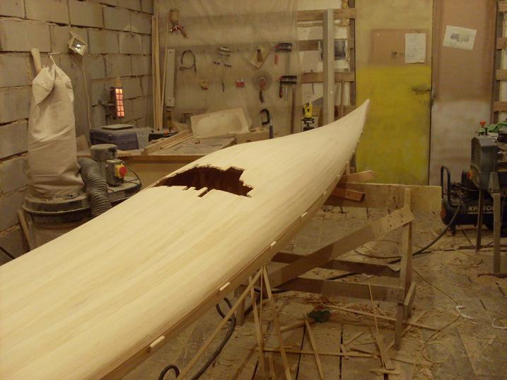

Все набор закончен . теперь пошкурка

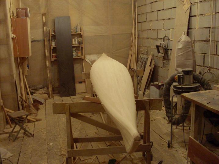

Re: Каяк из сосновой рейки 5.26 м х 0.56 м
Сообщение vavan181 » 03 июл 2015, 01:13
прошкуреный корпус

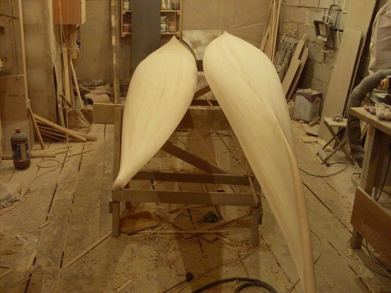

Сообщение vavan181 » 03 июл 2015, 01:15

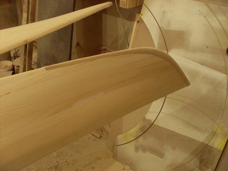

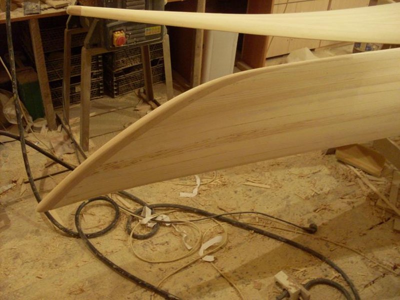

Так сделал корму и нос
