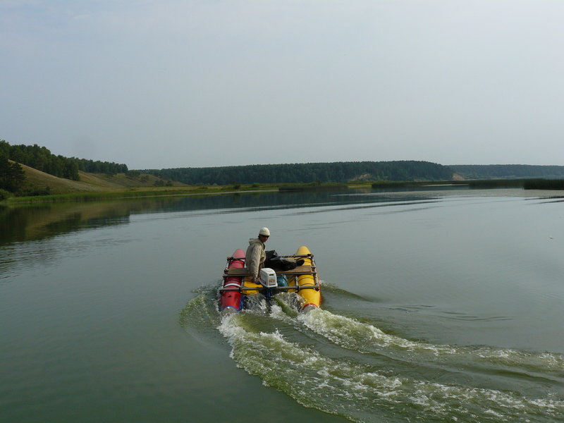

Собрали из подручных средств. От яхты до берега добраться, ну и так покататься
Пятерки хватает даже с избытком. На глисак не то чтобы, но!!!

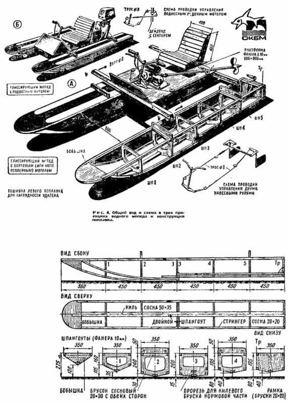

На глиссер с 5 л.с. Вывести много чего можно, но скорость будет все равно так себе, и придется прилагать массу усилий для снижения веса всего и вся.
Ну и глиссирующий корпус будет крайне сложно совместить с парусом. Хотя шверт может и решит эту проблему. Двухместный глиссер на 5 л.с. скорей всего вообще не удасться.
В целом же универсальное враг хорлшего надо или глиссер делать изначально или водоизмещающую лодку. У водоизмещающих судов то же есть свои плюсы, хотя бы высокая экономичность для своих скоростей.
Про небольшие глиссеры в качестве основы можно посмотреть вот эту старую статью из моделиста конструктора, только дизайн и посадку доработать, а то там уж капитан дюже скрюченным сидит.
http://hobbyport.ru/mk_other/okb_mk/690 ... _moped.htm

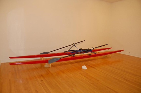

В водоизмещащем варианте можно при желании добиться огромного относительного удлиннения. И перемещаться на веслах парусе и двигателе с приличной скоростью даже не выходя на глиссирование. Академические лодки например довольно быстрые, некоторые ПВХки с мотором могут позавидовать.
А у катамарана можно добиться и большего удлиннения.

Re: Легкий , универсальный , разборный катамаран - обсуждени
ИМХО вот корпус этого катамарана наиболее универсален. Второе фото.
Он средних размеров,
Позволяет установить практически любой вариант палубы.
Он разборный.
При желании можно подумать над плоским днищем в кормовой части поплавков, и есть шансы что он таки будет глиссировать.
Либо убрать транцы как на первом фото и получить лучшие водоизмещающие характеристики
И он имеет приличный внешний вид,
Он разборный.

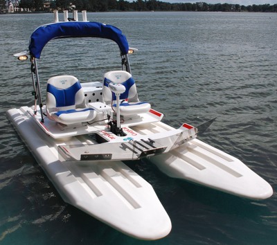

Минимально возможный двухместный глиссирующий аппарат скорей всего будет выглядеть примерно как CraigCat Boat. Длинна 3 6 метра если правильно помню. Поплавки полиэтилен, палуба стеклопластик. Она выполняет роль аммортизатора, то есть поплавки при ударах об воду и в поворотах подвижны относительно друг друга В стандартной комплектации поставляется с двигателями 25 л.с. 5 л.с. и с электродвигателем.
Делать меньше не имеет смысла, так как у него запас плавучести как раз позволяет перемещаться пешком по палубе и поплавкам не затапливая их. Если сделать меньше то потеряются все приемущества такого плота. Но это уже полноценный катер, с гаражом и прицепом, какой двигатель на него не ставь.
А парус или весла на нем бессмысленны.
На фото как раз версия с электромотором
