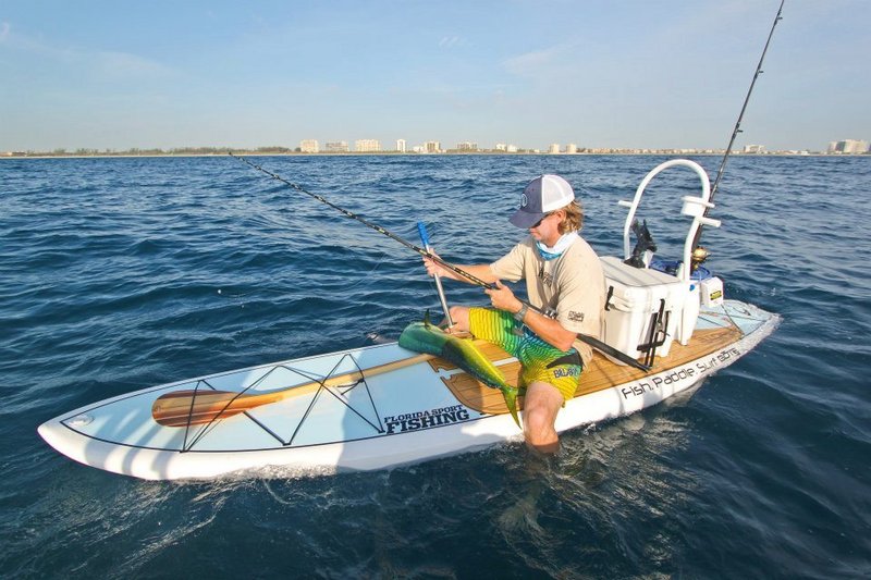

Ну собственно говоря на Sup занимаются рыбалкой иногда.
Вообще многофункциональная штуковина.
Видел даже с сидушками, т.е. можно использовать и как Сит он Топ каяк, и непосредственно для гребли стоя, и для рыбалки
Ну и вес его около 13 кг

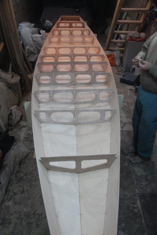

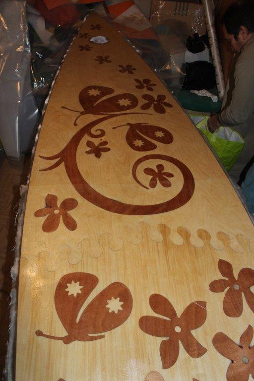

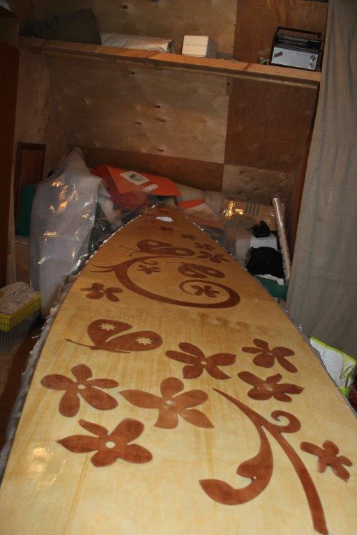

Да можно, только я бы делал максимум комбинированный реечная палуба и корпус из фанеры
Мы полностью из фанеры делаем, но с инкрустацией из разных сортов фанеры
Корпус SUP
Палуба SUP
Палуба SUP

Длинна этой доски - 4,5 метра
Ширина 70 см
Нос приподнят
Для сохранения курса - Скег
Из фанеры, прямыми руками - максимум 7 дней на сборку (без лакировки или покраски) даже по вечерам если делать

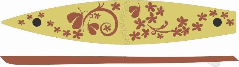

Собственно говоря как он должен выглядеть
Проект по SUP
Последний раз редактировалось Pastor 03 дек 2014, 20:34, всего редактировалось 2 раза.

Taaroa писал(а):Зачетная штука. Только у меня на планшете последняя картинка не открывается, завтра с компа гляну
Сделал меньше

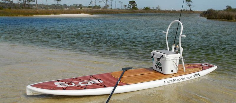

Наковырял вот картинку, по сути примерно то что надо, даже надувное, только короткое и сделано страшненько

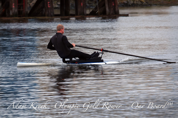

А тут кардинальное решение для скоростной гребли :)
https://www.indiegogo.com/projects/oar- ... -sup-rower
