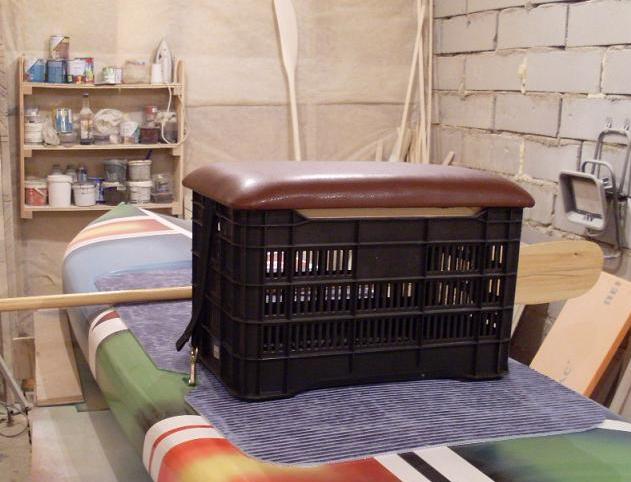

a сидушка вообще то вещь хорошая , причалил сидушку снял посидел у костра обратно прицепил и в путь

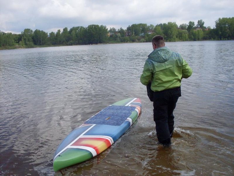

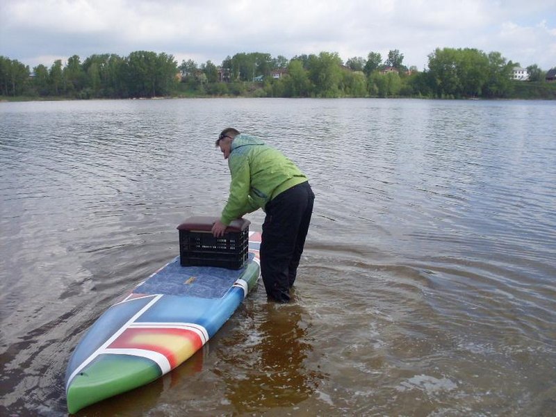

Сегодныя погода с утра хорошая , на работу не поехал ( работа не волк ) выехал на полигон на испытания .Подвела сьемочная группа , а может техника , да и я сам запасные батарейки забыл , так что смотреть получается нечего . Попробую описать :
сначала пробовал с каячным веслом сидя , вообще комфортно . При разгоне доска рыскает , но как наберет скорость достаточно стабильно , я потом посмотрел со стороны , при загрузке нос , где имеется киль поднимается над водой , думаю проблема в этом , при изготовлении я нос приподнял сантиметра на 2-2.5 этого делать было не надо , весло каячное удобно , но оно короткое не хватает сантиметров 60 примерно , то есть надо весло 2.8 м тогда будет хорошо . Потом попробовал с этим же веслом стоя , остойчивость достаточно хорошая , скажем дискомфорта я не ощушал , разогнался достаточно хорошо , быстрей чем сидя но там понятно весло короткое постоянно надо перехватываться .Потом попробовал каной ное весло сидя понравилось меньше чем каячное , но для рыбалки пойдет , вобщем впечатления сугубо положительные . получилось всего 2 фото и 2 сек съемки , посмотрел прогноз на выходные вроде хорошая погода намечается хочу снова выезд сделать да подольше , а щас на работу помчался

Надо еще сидушку низкую попробовать, чтоб посадка была чисто сит он топовская, а ящик за спиной оставить.
