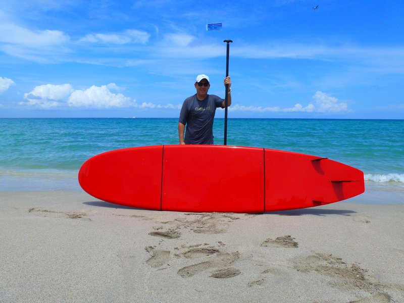

на фото видно крайние плавники развернуты для чего это нужно и вообще нужно ли 3 плавника
- foldable_SUP_10.JPG (97.56 КБ) 3247 просмотров
Вот с плавниками я еще до конца не разобрался. В смысле нужны ли они на доске которая будет использоваться большей частью как каяк.
На сапах, серфах оно понятно, при глиссировании резких изменениях курса плоская доска не должна скользить в поперечном направлении. С плавниками она явно лучше держится в воде.
При чем при глиссировании у доски только задняя часть в воде как раз там где плавники.
Вот надо ли это в болотной версии вопрос, тут не столько маневренность нужна, сколько курсовая устойчивость, а для этого проще или лучше подумать над килеватыми обводами или просто небольшими продольными килями. Либо вогнутое катамаранное дно, или тримаранное как на океан каяквх.

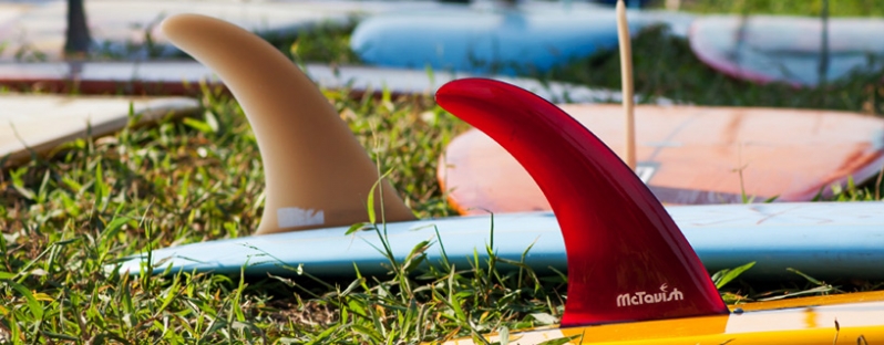

Про количество плавников.
Это чисто серфингистские заморочки.
Когда то давно серфингисты пользовались одним плавником, он врезается в воду и не дает доске соскальзывать вбок типа как рельсы не дают это делать паровозу
У серферов при маневрировании боковые услия досточно большие и приходилось наращивать площадь плавников, когда их делали шире то доска хуже меняла курс, поэтому стали делать длиньше, и были спортивные серфы с плавниками более 60 см длинной.
Потом родилась мысль что такая длинна уже перебор и стали делать по два плавника покороче. Довольно быстро выявился такой недостаток что при скольжении вдоль волны одни плавник из за наклона доски выходил из воды и терял эффективность. Тогда стали делать три плавника и делают по сей день.
Но тут начались размышления на грани религии и ощущений что дескать иногда центральный плавник мешает и не плохо бы иметь по два слева и справа так появилось четыре и сразу пять плавников.
Вот это коротко то что мне нарыть удалось.
По нашей многоцелевой посудине для рек и озер ИМХО надо искать свои подходы, и не зацикливаться только на опыте серфингистов.

Плавники старого так сказать образца, и это далеко не самые большие, картинку по быстрому найти не могу существовали раза в два длиннее.
А в последнее время появилась другая тенденция, нарезать направляющие выемки на днище с целью с одной стороны сохранить эффект от плавников, с другой убрав их исключить лобовое сопротивление ими создаваемое, что по замыслу конструкторов должно увеличить скорость досок. Ну заодно появились и разные переходные формы из выемок и плавников.
