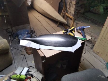

Чтобы немного вернуться в тему топика. Подготовка ложки для снятия матрицы

Какой разделительный слой (слои на основе чего), какой гелькоут, какая смола и ткань будут в матрице? И что по стыку разделения?

Да, в общем то тут никаких изысков, всё по классике, обычная полиэфирная матрица, соответственно полиэфирный гель и смола. Мне эта матрица нужна чтобы получить форму лопатки. Если делать дальше лопатки из стекла, то этого достаточно, если делать из карбона, то лучше сделать эпоксидную матрицу, но не обязательно. Разделитель воск,. Но не пчелинныц, п разделительный, то есть тут ваще никаких особенных решений, всё по классике, куча вариантов, кто с чем работает. Иожно воск, можно спирт ПВА, можно Лактайт, можно мыло хозяйственное. Я набольших моделях из фанеры мыло использую. Только не надо никогда использовать всякие плёнки, стреч и прочее.
По стыку разделения имеется ввиду белый фланец? Это ПВХ, стандартная технология, клеится на термоклей

Имелась ввиду заделка люфта между пластинками пвх и деталью. Там же в любом случае пару десятых мм или больше - где как-получится.
