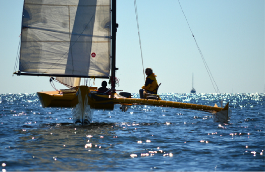

Прошу подтереть за собой. Нагадили.хочу воткнуть
Некоторые вообще никуда не "втыкают" аутриггеры, а просто тупо на них плавают без мэйнхула.

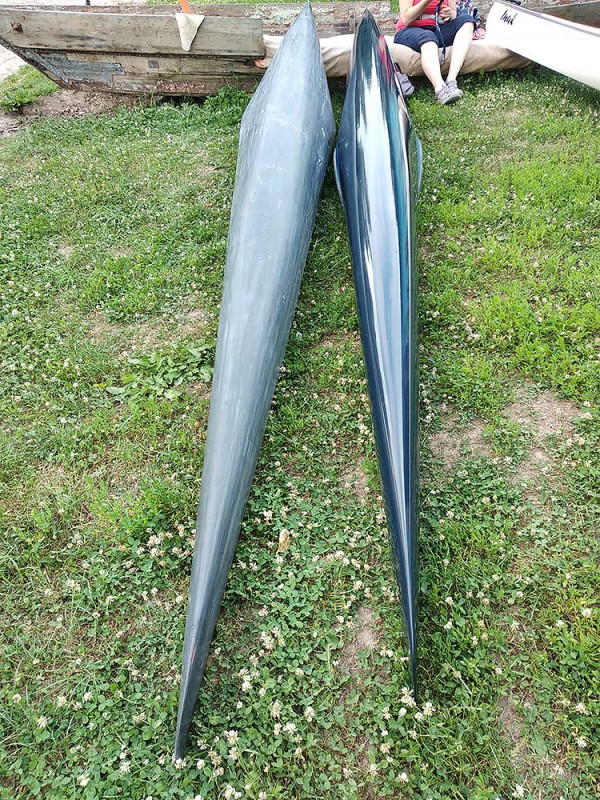

2. О дальнейшем развитии темы ... Как явствует из её названия, мы тут обсуждаем способы придания узким скоростным корпусам нормальной остойчивости. Аутриггеры в общих чертах обсуждены. Теперь о развале и высоте бортов. Узкая подводная часть совершенно не вынуждает нас поднимать борта из воды отвесно и заваливать их внутрь в считанных сантиметрах от уровня воды. Теоретически их можно развалить чуть ли не до метровой ширины и придать им наклон аж под 45 градусов. В плане скорости мы ничем за это не заплатим, потому что подводную часть мы не трогаем, а шалим и рукоблудничаем только выше ватерлинии. У кого какие мысли ? Кто что думает ?
Если бы вы внимательнее посмотрели на мое фото, которое сами выложили, то увидили бы именно то, о чем пишете: развал бортов выше ватерлинии, под 45 градусов и т.п. )) На левом каяке. Правда это на нем реализовано не для остойчивости, а для выполнения тогдашних требований ICF касательно минимальной ширины К1 в 52 см. То есть тогда эту ширину задирали повыше над водой, а к ватерлинии старались свести ее к минимуму для минимизации сопротивления.О дальнейшем развитии темы ... Как явствует из её названия, мы тут обсуждаем способы придания узким скоростным корпусам нормальной остойчивости. Аутриггеры в общих чертах обсуждены. Теперь о развале и высоте бортов. Узкая подводная часть совершенно не вынуждает нас поднимать борта из воды отвесно и заваливать их внутрь в считанных сантиметрах от уровня воды. Теоретически их можно развалить чуть ли не до метровой ширины и придать им наклон аж под 45 градусов. В плане скорости мы ничем за это не заплатим, потому что подводную часть мы не трогаем, а шалим и рукоблудничаем только выше ватерлинии. У кого какие мысли ? Кто что думает ?
Вернуться к началу
Вот тут это хорошо видно: Но это действительнор добавляет немного вторичной устойчивости кроме всего прочего. Но не столько, чтобы вы на этой лодке не кильнулись в первые 5 секунд плавания
А если делать так, чтобы вы все же не кильнулись, то получится что? Получится усредненный современный морской каяк
Жаль, конечно, что все велосипеды уже до нас изобрели, но придется с этим мириться.
