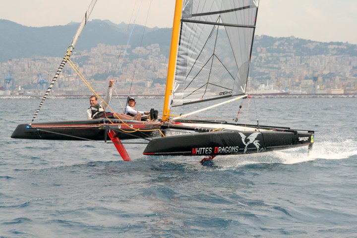

- 93340d1407080827-want-build-small-foiling-trimaran-whites-dragon-2-6-25-11.jpg (77.08 КБ) 3888 просмотров
.Я так понимаю ты все таки упорно фолуешь на крылья ? Я там посмотрел еще ролик , там катамаран а крылья Т-образные , так что если что можно и потом пристроить , надо сначала с парусом научиться ходить

надо вот такой как на картинке только 5м и будет щастье
