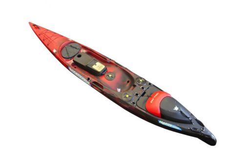

Для тех кому скучно по ночам. :)
По идее ни что не мешает и на каяк приспособить
