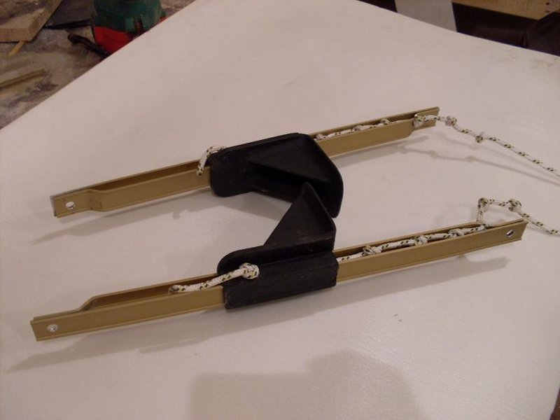

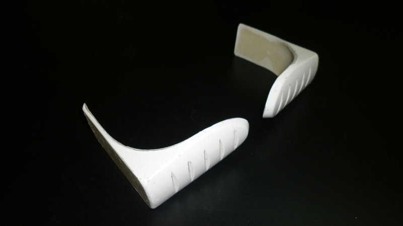

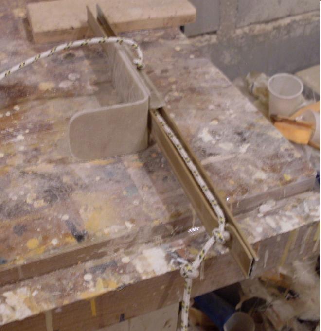

теперь займемся направляющей , выпиливаим среднюю перегородку примерно 40мм и полдгибаем молотком пластину
vavan181
Сообщения: 746
Reputation: 11
Город: алапаевск
Re: Обустройство кокпита
Сообщение vavan181 » 05 июл 2015, 21:09

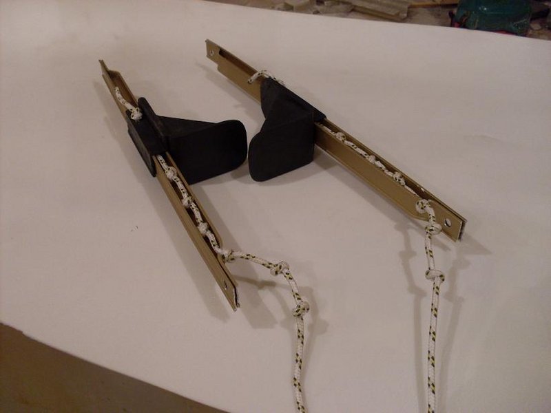

примерно вот такая конструкция получается , регулировка узелками , то есть вяжем узелки через равное расстояние , да не сфоткал отдельно , там в пластине паз выпилен
vavan181
Сообщения: 746
Reputation: 11
Город: алапаевск
Сообщение vavan181 » 05 июл 2015, 21:19
приклеил косынки для жесткости .
вот собственно и все , осталось покрасить и приклеить резинки на педали . Конструкция получилась очень простая и из подручных материалов и времени занимает немного , вчера вечером все подготовил и сделал склейку . сегодня утром разрезал на детали и сделал склейку педалей , во второй половине дня сделал направляющие и подклеил косынки короче говоря очень быстро я даже сам не ожидал .
vavan181
Сообщения: 746
Reputation: 11
Город: алапаевск
Сообщение vavan181 » 07 июл 2015, 04:48
ну вот законченный вариант , думаю многим пригодится , если кто какие доработки сделает , или еще какие изменения прошу выкладывать здесь

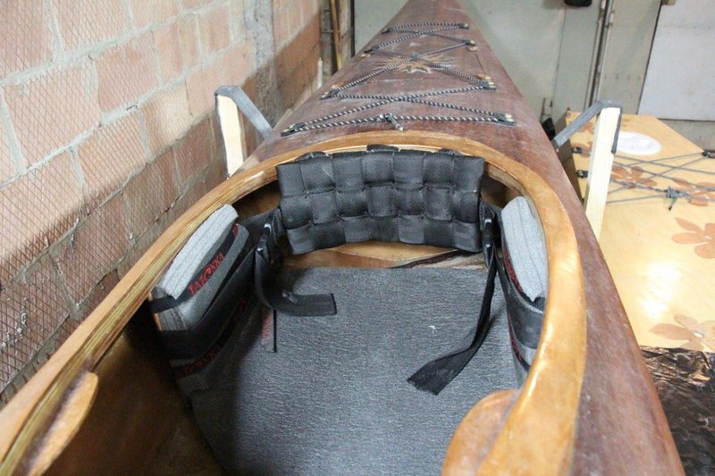

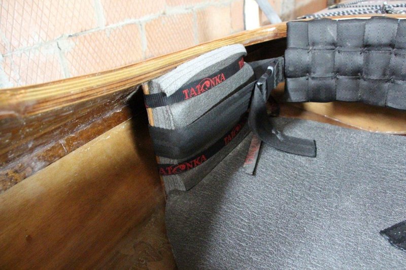

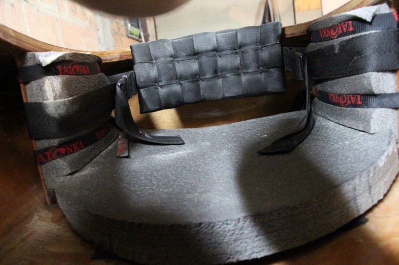

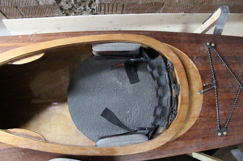

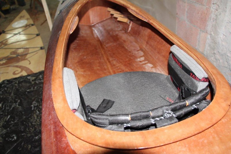

Я обустроил так

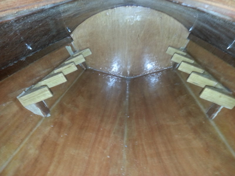

А упоры - обычсный Зиг - заг и никаких заморочек,

vavan181 писал(а):ну вот законченный вариант , думаю многим пригодится , если кто какие доработки сделает , или еще какие изменения прошу выкладывать здесь
Вов, привет. Получилось круто. Я в зефире видел похожие, там пластиковая планка а у тебя верёвка.
Похоже они у тебя подсмотрели :D
Я до такого не дошёл((

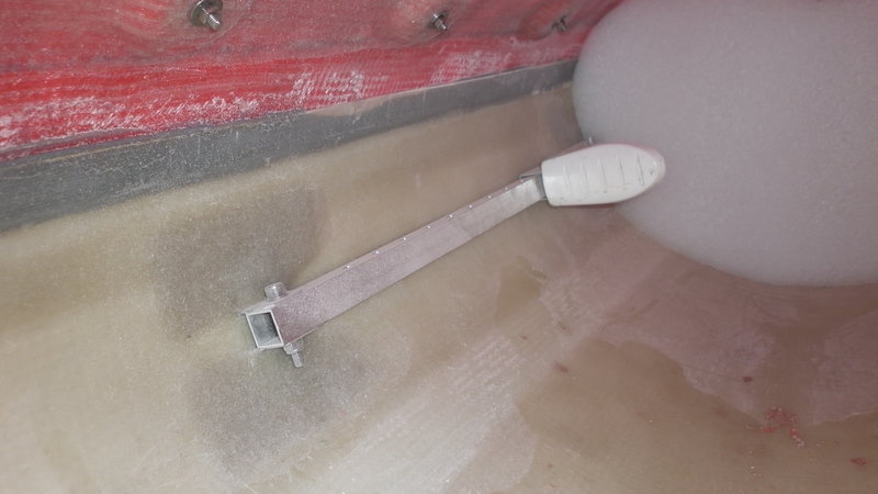

Вот до чего домозговался я. Регулируемые упоры. Фиксация шпингалетом. Петля для педали на рулевое устройство (хочу следующим летом увязаться в тримаран и под парусом походить ). Педаль сделать пока не успел. Если будут сильно прогибаться (в чем сомневаюсь) поставлю дополнительно кницу-косынку для прочности. Крепление к корпусу - в бобышках установлена гайка мебельная.
Осталось доделать педаль и покрыть все яхтным лаком.

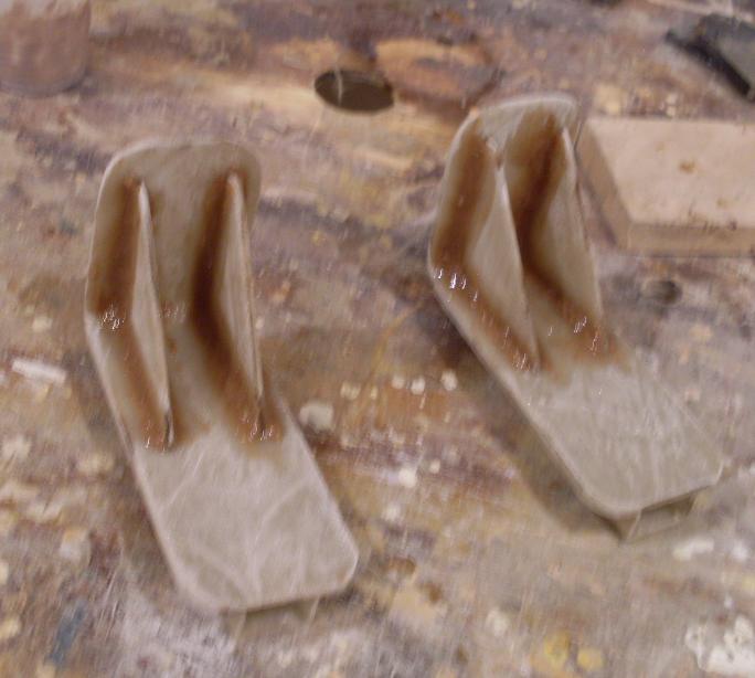

себе придумал такие вот упоры, пока не примерял, думаю стоит еще добавить пластины для ног для удобства, прошу комментарии или пожелания
