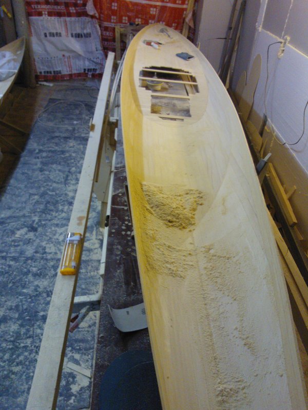

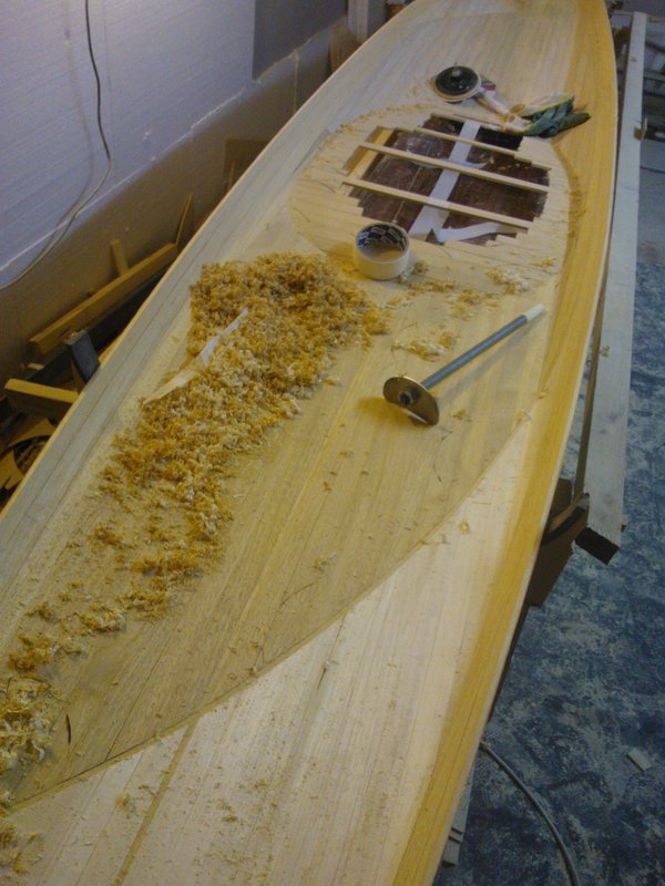

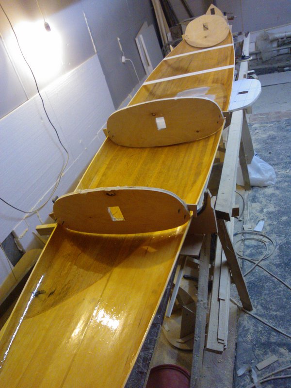

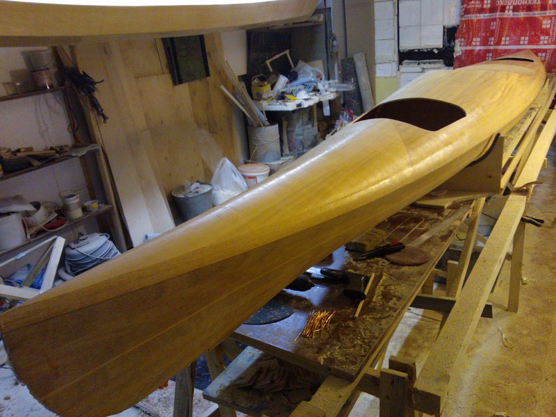

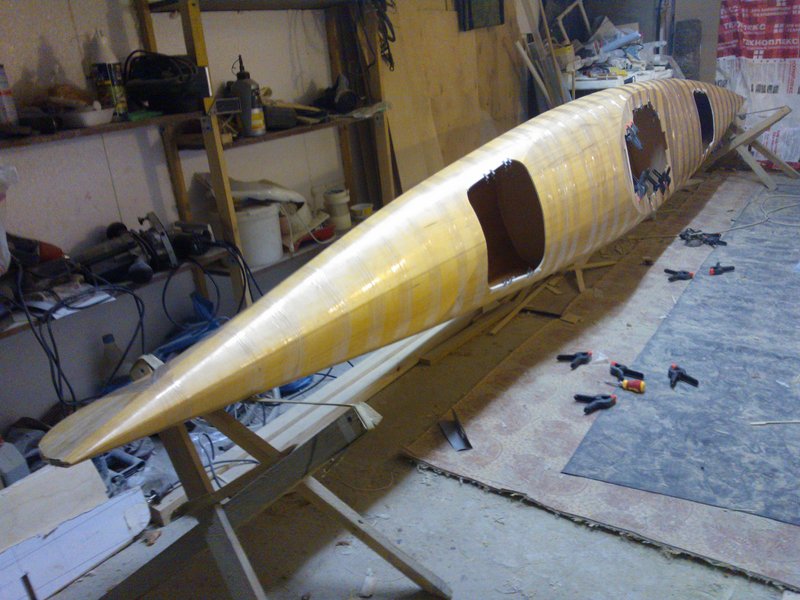

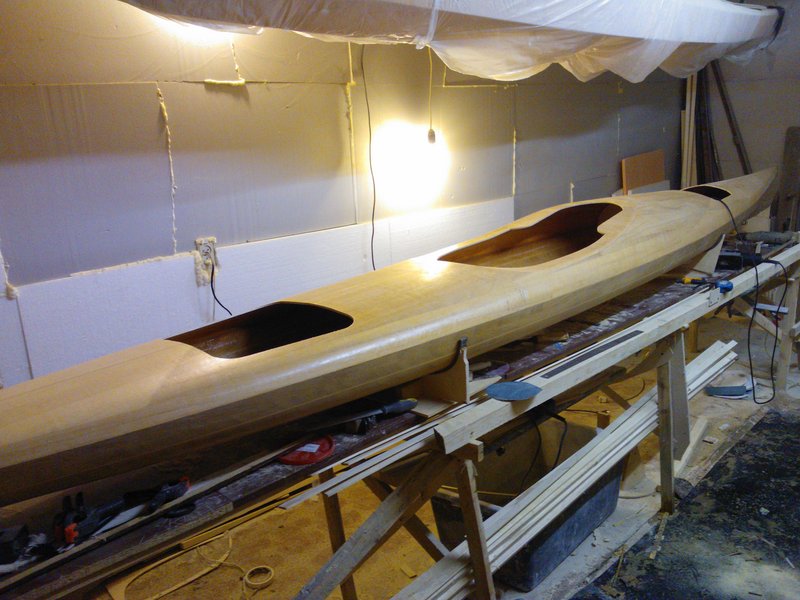

Опять навалившаяся работа, простуда, куда то пропавший энтузиазм и необходимость вышкуривать лодку изнутри вручную (поломка орбиталки) стали причиной такой паузы в освещении работ. Теперь вроде наладилось. Сегодня поженил половинки.
ПРоцесс вышкуривания половинок изнутри меня конечно добил. Добил настолько, что после 40-й наждачки я дальше не пошел. Планировалось изнутри лодку закрасить в белый цвет, хотя бы в районе кокпита. Ламинация тоже была непростым занятием-половинки начали раскрываться, добавив к ширине еще сантиметров 4-5. Я понимал, что так ламинировать нельзя, иначе потом я их попросту не стяну. Пришлось при ламинации стягивать их теми же шпангоутами. Но все равно избавиться полностью от лишних сантиметров не удалось. Думал даже, что придется соединять на медных стяжках, как фанерный. Не хотелось дырявить лодку... И сегодня я просто попробовал стянуть половинки скотчем. Получилось. Good. Фоток немного.

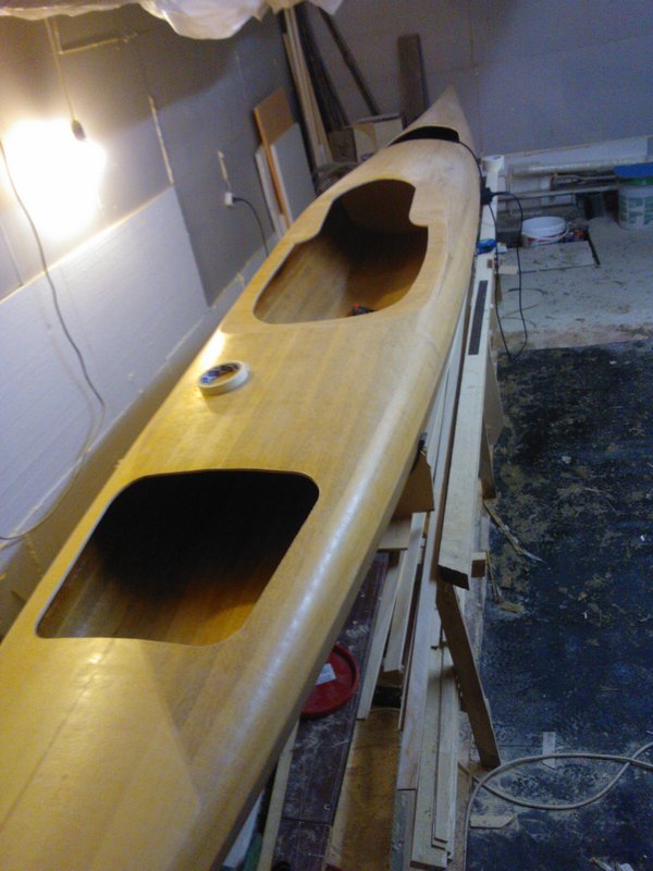

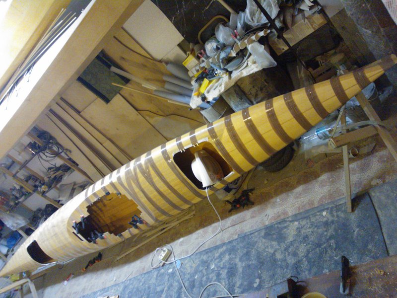

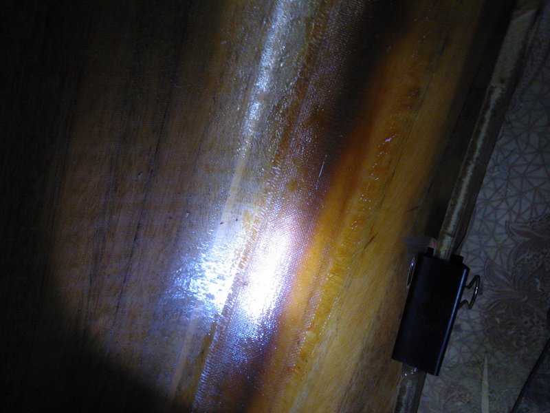

Половинки склеивались галтелью, поверх которой сразу была уложена полоска из стеклоткани и добавлено еще смолы кисточкой. Сегодня понял, как из стеклоткани получить стеклоленту, что бы она при ламинации не распадалась на отделные волокна. У стоклоткани обычно края сплетены и ткань не распадается, Из другой стороны ленты достаточно вытащить несколько волокон вдоль и при ламинации кисточкой ленту только протыкивать. Конечно останутся торчать небольшые лохмутки, но их после полимеризации смолы несложно сошкурить.
