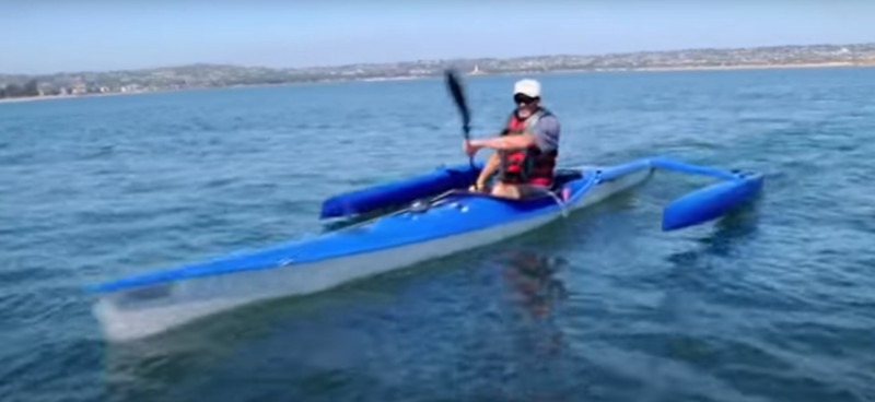

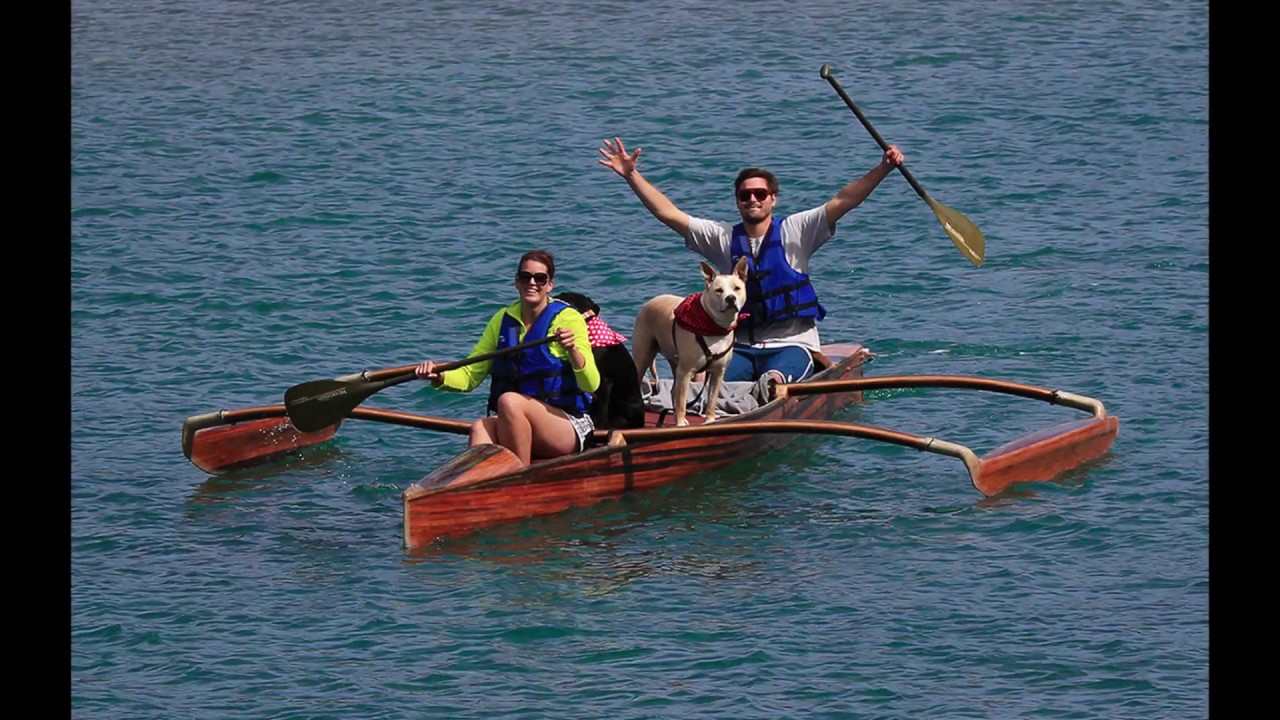

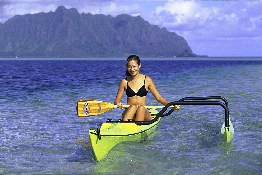

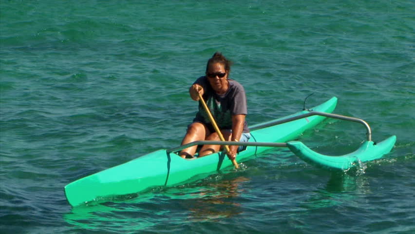

Сообщение Аутриггер » 30 сен 2020, 06:55
Вы просто понятия не имеете какие проблемы они создают.
Покажите мне тут хотя бы одну проблему из числа тех, которые вы тут раз за разом упоминаете.
https://youtu.be/Z1-I97_Y6TU
https://youtu.be/aeDqroCWlkM
https://youtu.be/kGtCYEStH2c
https://youtu.be/Z9NnfsTea64
https://youtu.be/Vz_1oBEJVC0
https://youtu.be/xH2ZP4Yo5H0
https://youtu.be/NBIUKZrSeuY
Для речных условий большой загиб не нужен.
