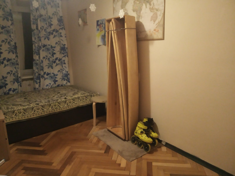

Чем это лучше обычного тренировочного каяка?
1. Возможностью матрёшечного сложения.
2. Возможностью высокой посадки.
Как можно тренироваться на тренировочном каяке длиной 5 м 20 см, если он не влез в квартиру и на него после этого просто забили болт и перешли на роликовые коньки ? А кабы было каноэ вместо антинародного каяка, то вместо перехода с одного на другое случилось бы простое дополнение одного другим. На чём стоял, стою и буду стоять.
