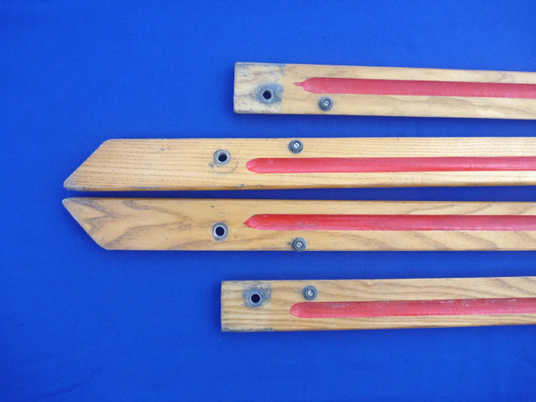

Сообщение Аутриггер » 23 сен 2020, 04:46
В случае, если привальник имеет такую высоту, что одновременно фирменный профиль и крюки на нём не поместятся, профиль можно переместить под привальник. Но лучше, конечно, оставить профиль на привальнике, потому что он в этом случае будет отличным предохранителем от ударов при перевозке и при причаливании.
На Эрзете просто кнопки были. Никаких проблем с ними не припомню.
Ниже на фото видны эти кнопки на привальниках Эрзеты. Они работают на чистый срез. Скорее ткань порвётся, чем кнопки выдернутся. Защёлкивались довольно туго. Сперва натягиваешь ткань, потом одной рукой прижимаешь её к верху привальника, а второй рукой защёлкиваешь кнопку. За все годы эксплуатации ни одна кнопка сама не расстегнулась. В рабоче - крестьянском колхозном варианте можно тупо нахерачить люверсов на краю фартука и притыкивать к дыркам стержнями на трении, либо накидывать люверсы на головки каких - то саморезов.
Я вообще не понимаю, о каких лужах на фартуке тут говорят. Фартук можно натянуть до того сильно, что привальники прогнутся в сторону центра корпуса, и будет страшно за лодку.

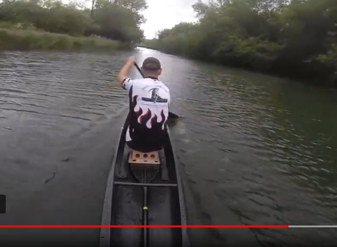

Сообщение Аутриггер » 25 сен 2020, 19:54
C1-Marathon racing canoe.
https://youtu.be/syjcPcQulj8
https://youtu.be/2hKMP7RIKFo
Единственное, чего я не смог понять, на кой хрен там неудобное канойное весло.

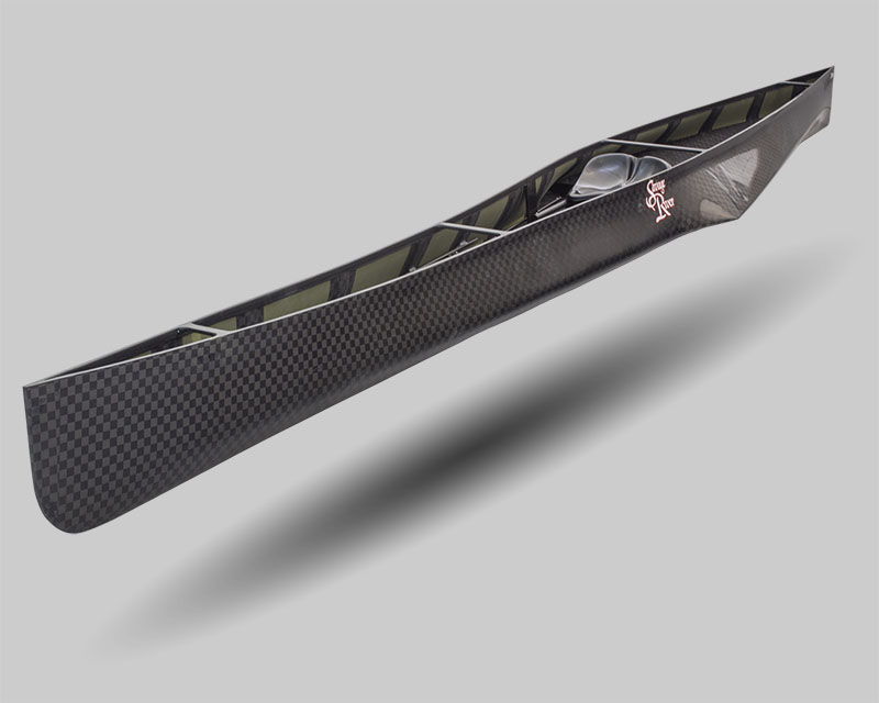

Сообщение Аутриггер » 25 сен 2020, 20:23
http://www.savageriver.com/canoes/racing/d-3
Наплывы есть не на всех марафонских каноэ, но в большинстве случаев они присутствуют. Как по мне, так лучше уж норм. аутриггеры поставить. Но это уже частности. Так или иначе, ради высокой посадки там что - то крутят и мутят.
