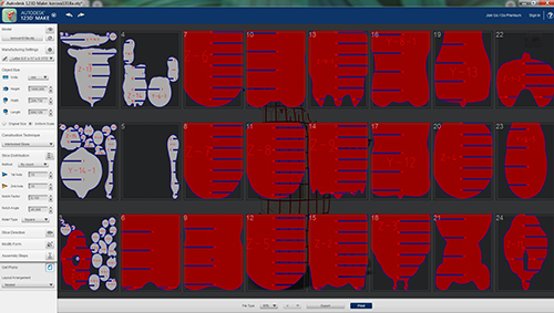

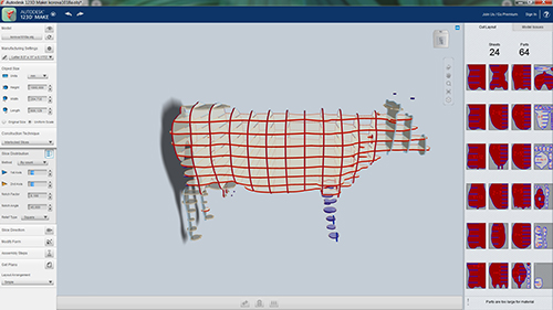

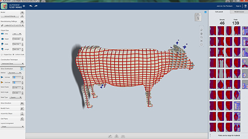

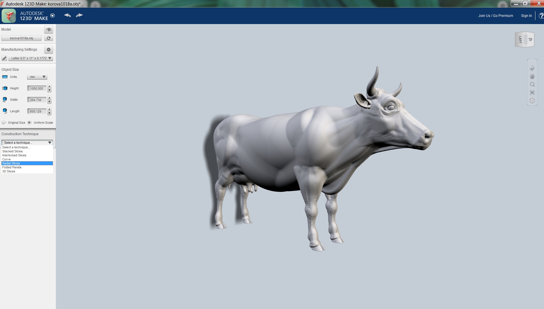

Я ж писал. Проще быть не может. 1. Грузим меш (stl, obj)/ Этот меш делаем заранее (можно по картинкам). Далее забиваем параметры -на сколько пластин и как делим данный объем. Результат экспортируем для резки, 3д печати и тд)-там есть выход разных файлов. Все это сделал минут за 5 с моделью коровы -варианты-реже поделена, или погуще. Вся эта писанина больше времени заняла. Наверно доска не сложнее ее формы будет.
