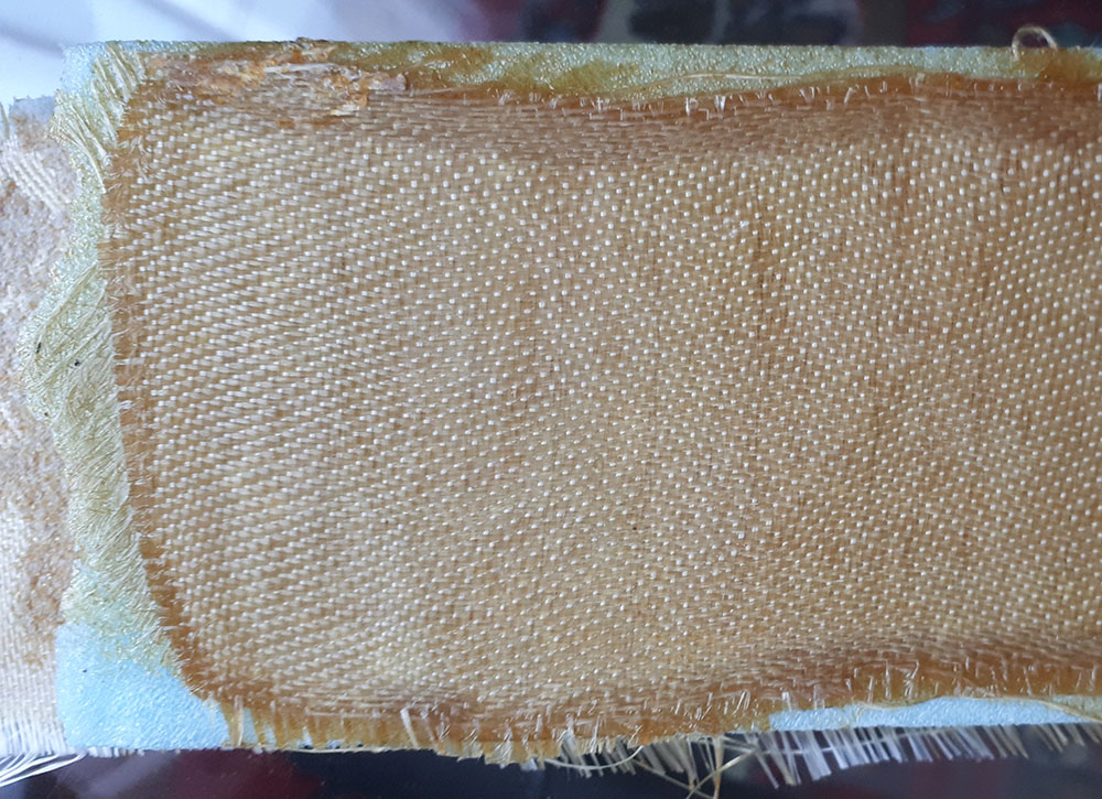

Струной. И притом качественно порезано было. Завтра фото образца с наклейкой выложу, если не забуду сфоткать.

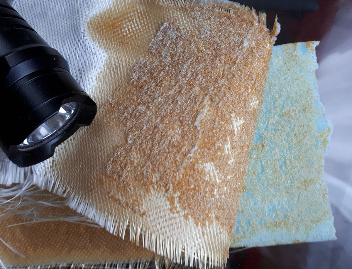

Около года назад пробовал стекло на XPS
Много впитывает смолы - крупные (глубокие) поры

Много впитывает - до 1 мм в глубину, т.к. крупные поры. А это примерно 1 кг на м кв лишнего веса
Что-то я не врубаюсь как вы получили 1кг лишнего веса на квадратный метр.
Ложится ткань, допустим 160 грамм, она пропитывается смолой пусть с отношением 1 к 1.5.
Вы мазали и мазали, добавляли смолы, пока она не перестала впитываться?

И да, ваш эппс с виду совсем какой-то пенный, тот что у меня намного более цельный и сплошной.

Считаем. 100см х 100см х0.1(т.е. 1мм)см =1000см куб. Плотность смолы 1.2 гр. см.куб. В пену смола уходит примерно на 1 мм. То что на ткани смола остается - это вес дополнительно, но там все нормально. Соотношения 1 к 1 в обычном композите можно добиться. Правда у меня ткань с полыми волокнами-она полегче обычной. И пробовал разные пены. Самые мелкие поры кстати были у обычного шарикового ппс 35. Но он крошится. Вообщем для подобной постройки лучше применить Herex или аналогичный. Если денег не жалко.
