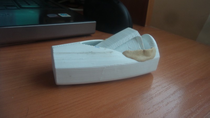

Еще терзают меня сомнения по поводу ширины внутренней части кокпита. Из за того, что я вкладываю части "матрешки" в горизонтальной плоскости я был вынужден расширить внутреннее постранство почти до самого края борта. Но что то мне подсказывает, что это не есть гуд. Небольшая волна или крен и можно набрать воды.
А что если "матрешку" складывать на бок, повернуть на 90 град?
И тогда я могу сузить ширину выреза до ширины среднестатистической каякерской попы (во термин!) и риска набрать воды будет значительно меньше, плюс когда корма будет вкладываться на бок можно укоротить длину выреза и на колени не будет вода капать с весла. Единственно, нужно по высоте его сделать таким, что бы не доставать локтем согнутой руки.
Вот картинки...
Вот картинки...

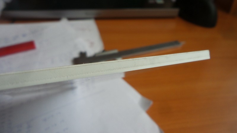

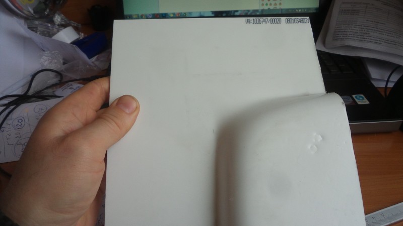

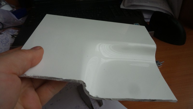

Получил образцы пластика после термоформовки.
Толщина 4мм, трехслойный, судя по срезу. Делают из него поддоны в ванны. Харьков. Крепкий, гну в руках, так не особо поддается, особенно там где выдавлен рельеф - это хорошо!
Большое спасибо за подсказки! Уже руки чешутся доделывать и на воду
Модель всетаки придется делать из гипса. Ребята на формовке говорят, что пенопласт, даже пошпвклеваный, особенно в тонких местах там где кокпит скорее всего поломает. Поэтому сделаю форму из гипса и вылью матрицы тоже из гипса, армирую марлей и проволокой, насверлю отверстий для вакуума...короче интересно получается.

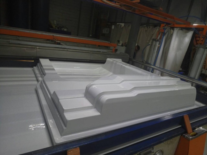

Так, начинаются - "подводные камни"...
Говорят на формовке гипсовая форма - ровно на один раз. Давление станка 3*2м 20Т!
Формы для формовки делают из МДФ, склеивают по высоте сколько нужно и в станок ЧПУ. Либо из стеклопласта.
Короче от чего ушел к тому и пришел.
А если добавить пластификатор для бетона в гипс, что бы придать матрице некоторую гибкость? Что бы не так крошилась.
Или из бетона отлить. Правда ограничение по весу до 300кг на стол.
Дали телефончик ЧПУ, но думаю цену завалят такую, что желание отпадет...
Неужели остается только стеклопластиковый корпус?
С большим полем по высоте (по Z) ЧПУ станков мало и будет из мдф дорого, но этот вариант матрицы конечно идеальный.
Но я бы сделал в данном случае, имея болван из пенопласта уже готовый так- пену убрал в минус 20-30 мм. Затем порезал его вертикально вдоль и поперек на сегменты с некоторым шагом, склеил их через пару слоев стеклоткани (получатся своеобразные ребра жесткости) все снова и оставшиеся 20-30 мм гипс с сеткой.
P.S. Завтра попробую обжать вакуумом 25-й пенополистирол, посмотрю, что получится. А так более плотный экструзионный иногда жму-форму держит, но там есть особенность при обжатии.
Гипс брать ГВВС 16, и густым тестом наносить, как я писал. Во всяком случае не ниже Г7. При схватывании через какое-то время будет в течении минут 20-ти уже прочный, но еще пластичный-можно начерно обстрогать, если этот момент не упустить .
