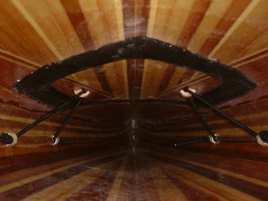

С лючка мудрить не буду. Все классически. Пропилить, устроить опору с уплотнителем. Люк вровень с палубой. Крепеж скрытый-люк притягивается резинками изнутри.

Не понятно как изнутри крепление?
http://www.blueheronkayaks.com/kayak/

пузотер, отличное решение! Спасибо! Долго думал как организовать.

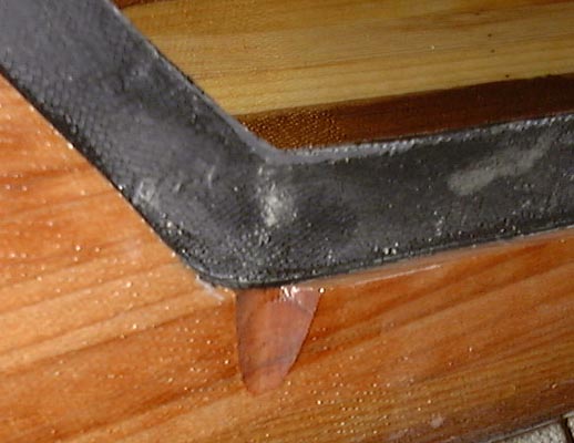

а открывать такой люк как , или там снаружи ручка какая есть
пузотер
Сообщения: 434
Reputation: 182
Re: Каяк из рейки. Проба пера
Сообщение пузотер » 01 мар 2015, 21:29
Например так
vavan181
Сообщения: 746
Reputation: 11
Город: алапаевск
Сообщение vavan181 » 01 мар 2015, 21:54
это углубление чтоб зацепляться ? оно наверно и роль желобка играет для сброса воды
