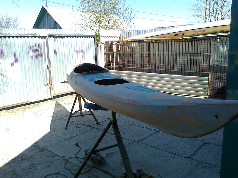

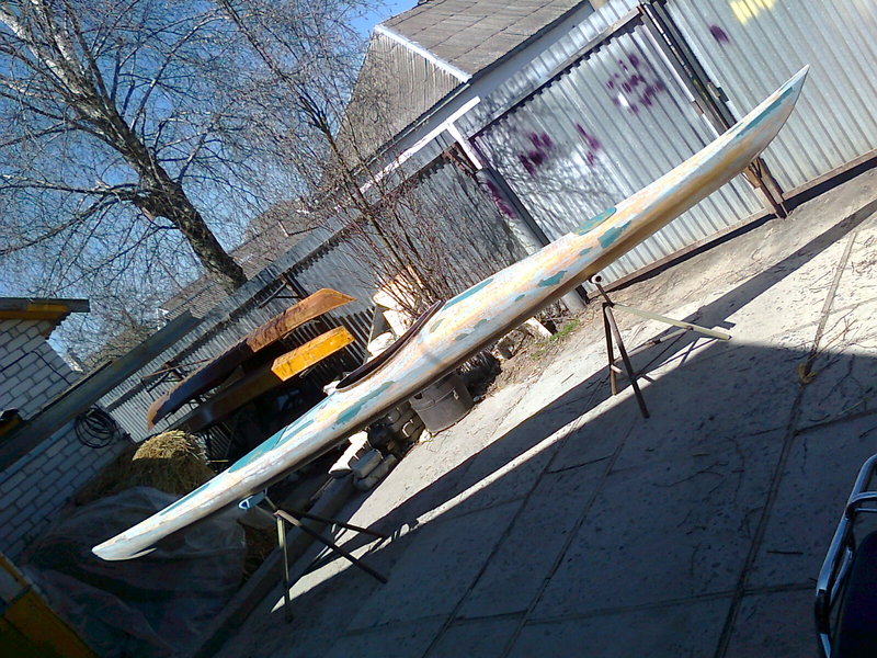

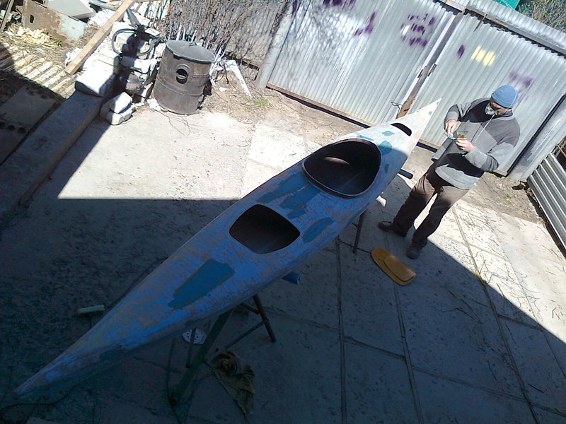

Сообщение Иванов Андрей » 03 май 2013, 02:37
несколько снимков на телефон
Re: Каяк BLACK PEPPER
Сообщение Иванов Андрей » 03 май 2013, 02:39
Процесс шпаклевания. Нудно, но интересно. Для избежания некоторых вопросов - использую NOVOL со стекловолокном, брал 1 кг - ушла вся банка, правда процентов 80 сошлифовывается. Думаю, что взвешу готовое изделие. Шлифую кругами 40 и 80 (пока). Круги желтого цвета, для "сухой шлифовки".

Сообщение Legalizer » 03 май 2013, 17:33
Андрей, а что это за Эклер на третьей фотке справа вверху? :)
Сообщение Иванов Андрей » 03 май 2013, 20:19
Legalizer писал(а):Андрей, а что это за Эклер на третьей фотке справа вверху? :)
Да прошлогодний же Самостоятельная постройка каяков / Re: Каяк-двойка / Иванов Андрей

Сообщение Legalizer » 05 май 2013, 18:02
Ага, теперь узнал :)
