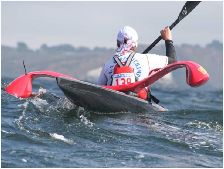

400. И ни одной с аутриггерами
Вы можете с полным правом считать, что все 400 лодок шли со страховочными надводными аутриггерами. Один из членов нашей секты дважды навернулся в черте города и потерял хренову тучу времени. И, кстати, первое место в своём классе. Зато он не осквернил лодку этими ужасными и корявыми аутриггерами :)
Потому что его виртуальные аутриггеры имели, как можно понять из моего рассказа, нулевую ёмкость.
Если бы он шел с аутриггерами, то ни о каком первом месте и речи бы не шло, расслабьтесь ) Он немного потренируется и в след году спокойно пройдет гонку без килей. А чел с ригерами никогда в этой гонке первого места не возьмет, сколько бы не тренировался.
Сообщение Аутриггер » 13 окт 2020, 02:02
Кроме голых деклараций нехило было бы хоть как - то обосновать свою т. зр. Кому и чем могут помешать надводные аутриггеры ? Чем конкретно они мешают участнику 138 ?
