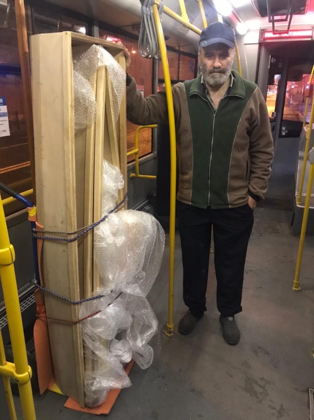

Сообщение Аутриггер » 19 сен 2020, 12:43
Везу лодку на автобусе № 181. Без проблем.

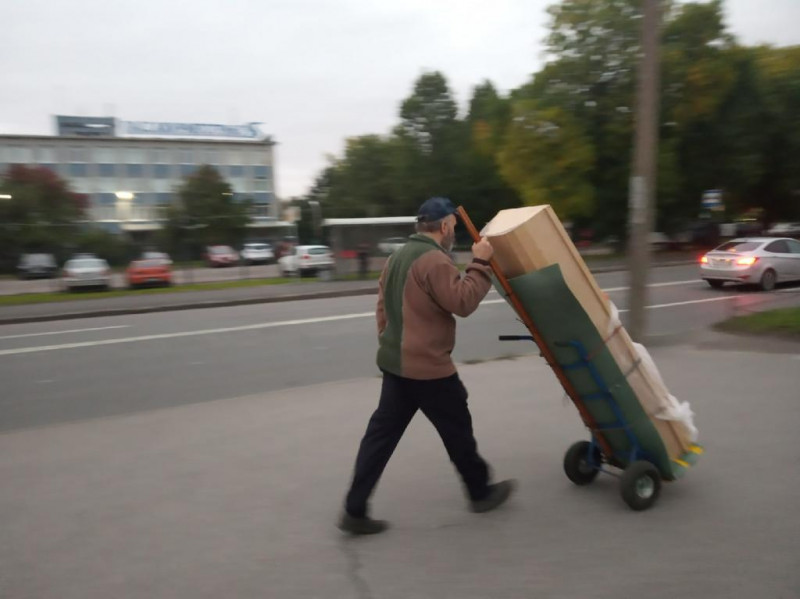

Сообщение Аутриггер » 19 сен 2020, 12:49
Качу лодку на тележке по тротуару вдоль Полюстровского проспекта в направлении кардиоцентра и Большого Полюстровского пруда. Сзади остался Полюстровский рынок. Пробовал бежать. Нормально получается, но для полного удобства нужна упряжь по типу лошадиной.

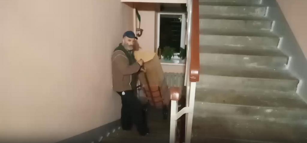

Сообщение Аутриггер » 19 сен 2020, 12:51
Лифта у меня нет. Да и хрен на него ... Прямо на телеге пру лодку наверх по ступенькам. Нужно просто приостанавливать её при наезде на следующую ступень, чтобы гасить удар.
