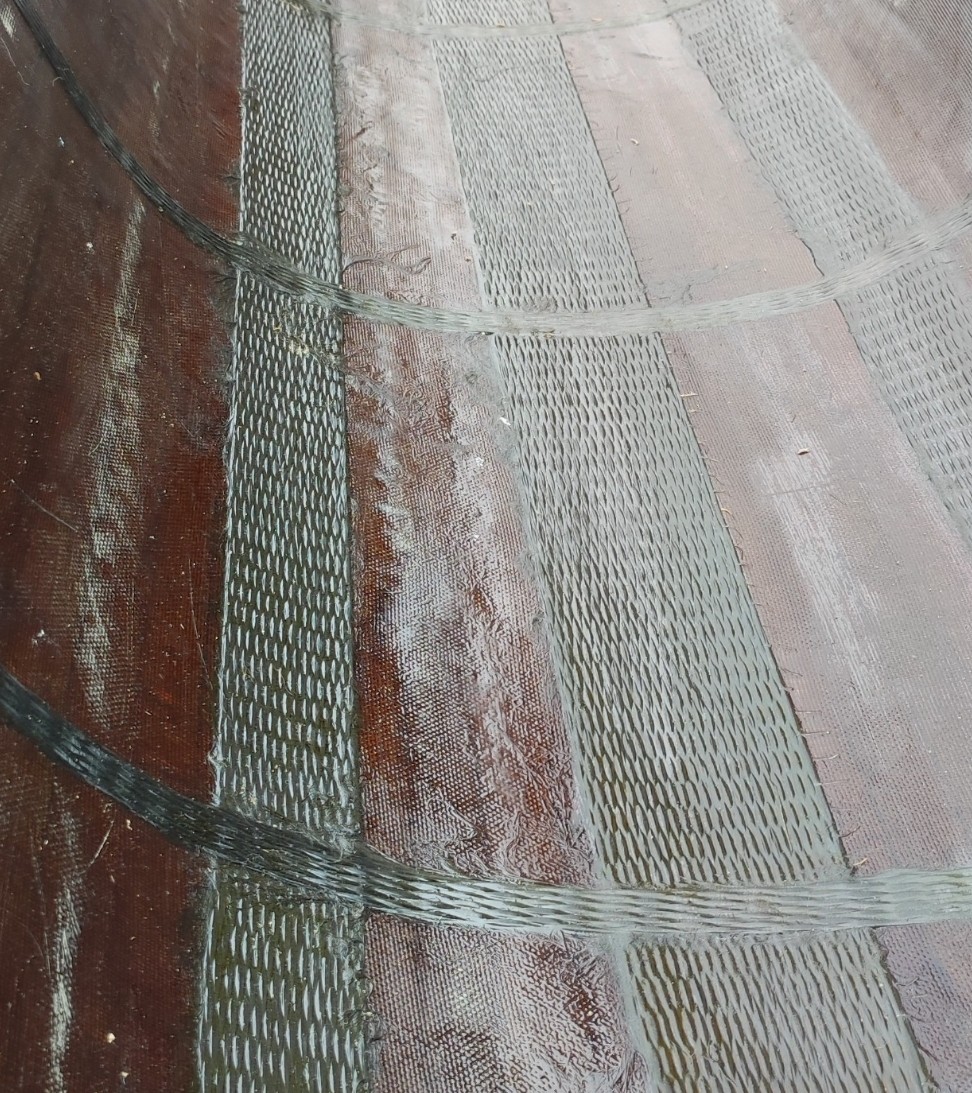

Сообщение Ерик » 14 фев 2024, 16:44
Лента как-то так, но красиво😄
Сообщения: 678
Reputation: 110
Re: Деревянный К1
Сообщение Aleh » 14 фев 2024, 17:28
Смолу шпатель выгоняет на раз
Да. Так можно регулировать количество смолы при навыке. Шпатель и желательно ребристый ролик-пузыри выгоняет отлично. Можно добится вес ткани равен весу смолы.
