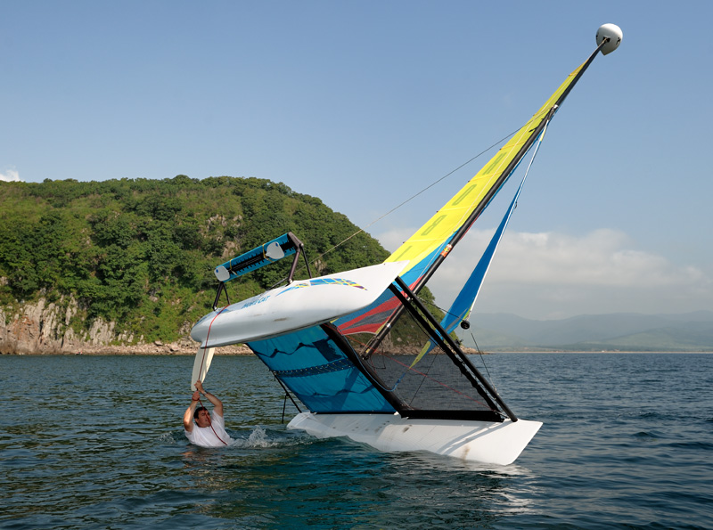

тут хрошо видно расстояние намного больше чем 2.5 корпуса

2-2,5 корпуса это как раз скорее для крупных судов. У парусников несколько иные интересы преследуются. В первую очередь остойчивость при движении под парусом. Не забывайте, что в статике, как только один из поплавков вышел из воды - судно переворачивается. Исключение - откренивание массой. Но эт уже другая история.

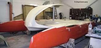

vavan181 писал(а):я тут еще находил картинку , только не скачал ее почему то , там на катамаране как бы капот установлен , так вот если ходить под мотором то наверно нужная вещь
Есть такая американская фича, понтонная лодка называется. Pontoon boat искать.
Они эти лодки по сути катамараны и тримараны, очень простой конструкции. Там две три просто круглых трубы из алюминия и сверху палуба из фанеры. Но сколько там капотов бывает всяких :)
че то я там ничего не нашел , просто ограждения и все , а мне попадался как бы обтекатель , наверно чтоб против ветра было легче идти
:shock: Как то перебор, думаю это шибко зависит от силы ветра, площади и высоты паруса и ширины катамарана.

во нашел только фотка маленькая
