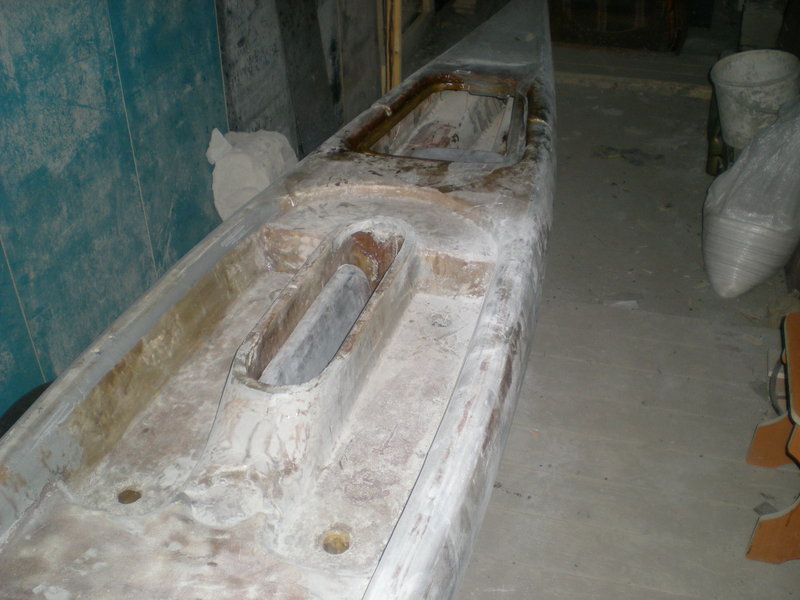

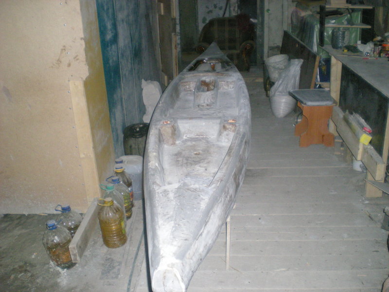

Оклейка и шпатлёвка закончены. Для окраски купил гелькоут Этал М-7. Нанёс пробный участок, результат впечатлил. Твёрдая глянцевая корка. Наносить удобнее всего шпателем, одновременно скрадываются небольшие неровности, царапины. Для подкраски нашёл эпоксидную эмаль в баллончике, цвета полностью совпадают. Лодка будет белоснежной. На фото вобщем-то ничего не поменялось особо, просто я хотел сказать, что дело не брошено, руки не опустились и уже ближайшей весной
я буду на ней кататься
- Каяк фото 052.jpg (81.58 КБ) 7957 просмотров
- Каяк фото 048.jpg (79.41 КБ) 7957 просмотров
- Каяк фото 049.jpg (93.27 КБ) 7957 просмотров
