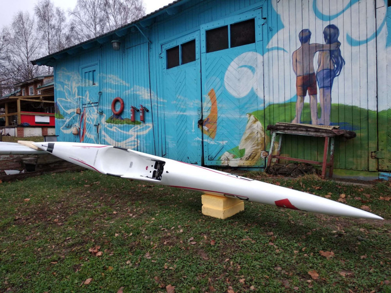

С объёмом не всё однозначно. Вот мои сёрфски. Атом похож на шило по сравнению со Стелларом, а у Стеллара объём гораздо меньше, чем у большинства Эпиков за счёт высоты форштевня.
Похоже мой AllWave CX по продольным обводам больше похож на твой Атом, чем Стеллар.
Сообщение HEKOT » 14 июл 2020, 20:04
Ага. Шило оно и есть шило 😁
