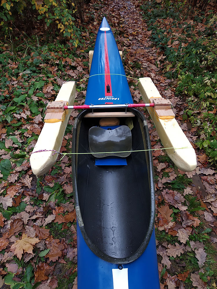

Формирование нужного момента на таком маленьком плече приводит к чему ? К нехорошему оно приводит ! Когда нет плеча, нужно это компенсировать силой. А она будет достаточна только тогда, когда аутриггеры будут основательно утоплены в воде.
Про остальное уже можно просто не говорить. Уже пофиг, что там изначально подтоплено или не подтоплено. У меня по центрам два метра ровно. Балка дышит. Угол атаки сейчас 15 градусов. Эффективная длина днища - не более 10 см у транцев. Всё остальное всегда висит над водой. Прямо щас переставляю аутриггеры в нос.

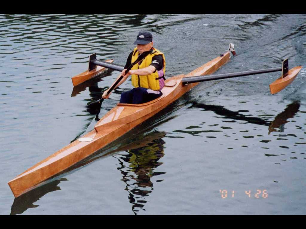

Здесь, похоже, тоже 2 м по центрам. И как бы не больше. я лично предпочёо глиссирующие аутриггеры, но для большой волны либо от них придётся отказаться, либо, как минимум заострить нос.
У гребца на фото ВЛ, кажется, меньше 30 см. Жопа тупо не влезла. И вроде не гопник, карбоном машет.

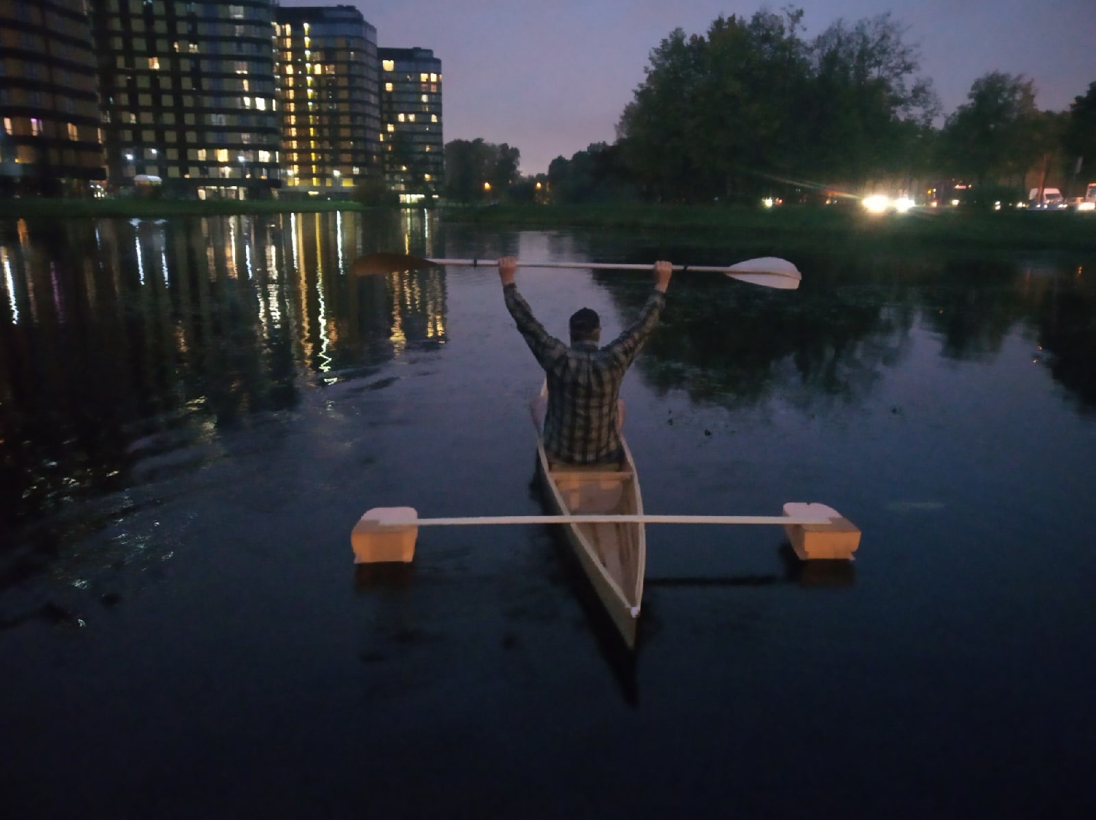

Мне тут пара человек отписалась по поводу покатушек в районе невской излучины, что да ну его нафиг, вода холодная, а забраться на набережную без альпинистского снаряжения может и не получиться. А если начать орать, могут не услышать из - за рёва моторов на набережной.
Вот как раз в случае переворота нормального каяка он легко возвращается обратно с помощью эскимоса. Со ски еще проще, хотя и на несколько секунд медленнее. А с такой каракатицей вы быстро на ровный киль не встанете если что.
Я сейчас хожу на лодке шириной 42 см по ватерлинии в паре километров от берега и чувствую себя в полной безопасности. И с волнами играю и пользуюсь ими, а не шарахаюсь или пытаюсь изготовить какие-то неуклюжие костыли, чтобы не дай бог не перевернуться.
