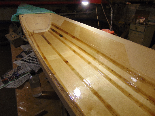

Ламинировал ткан6ью "Э1/1 - 100" нутро кормовой секции до уровня верхних стыков и вышкурил. Полосы ламината на стыках жутко замедляют работу, ибо страшно прошкурить тонкую ткань на их боковых кромках. Она в этом случает становится абс. бессмысленной.

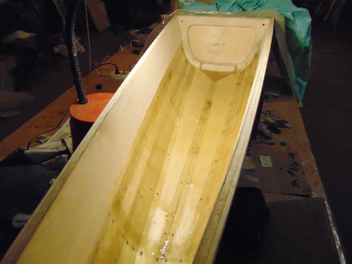

Аналогично ламинировал носовую секцию. Ушло 120 г смолы. Ля - ля - ля: https://vk.com/club183334628?w=wall-183334628_350

Смотрится хорошо. когда на воду?

Как-то экономно дюже.
Сообщение HEKOT » 23 июн 2020, 21:16
H-520 писал(а): ↑
23 июн 2020, 20:45
А зачем больше-то?
Сообщение Аутриггер » 24 июн 2020, 11:34
когда на воду?
Загадывать боюсь. Осталось ламинировать изнутри центральную секцию, снаружи лодку полностью (включая торцы секций), усилить привальники и покрасить. Ну и состыковку секций организовать.
