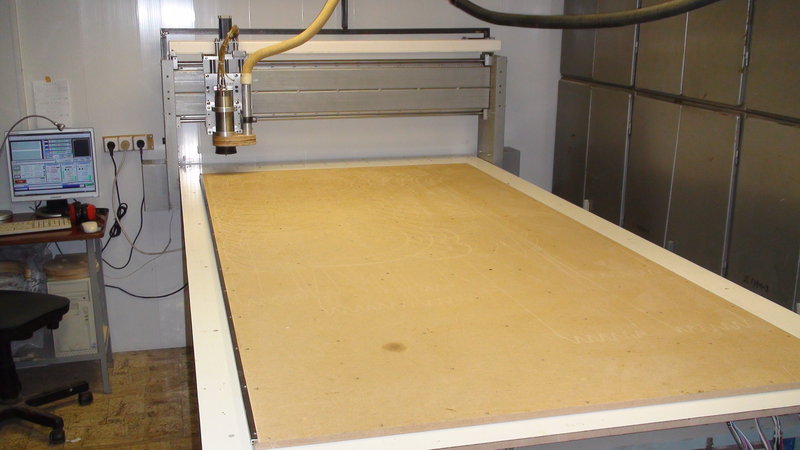

Всем привет.Идею заняться постройкой каяка вынашивал давно. Строить что то с простыми обводами не хотелось.
А с обводами посложнее требовался подход посерьезней. Для этого проекта изготовил фрезерный станок с ЧПУ.
Поле станка выбрал исходя из размера листа фанеры ФСФ 2500мм*1300мм. Первый проект взял из свободного
доступа у Ника Шаде. С ним пришлось изрядно повозиться что бы сделать рабочие программы. В итоге ожидания
оправдались Точность деталей была не хуже 0.5 мм. сложность была с переносом в Автокад. Повторяемость деталей 0.1мм.
То что получилось после склейки видно на фото. Первым результатом доволен. Меня это захватило. Заказал ещё 2 проекта.
Жду доставки.

Михалыч писал(а): Для этого проекта изготовил фрезерный станок с ЧПУ.
А можно поподробнее об этом? И сколько времени/денег затрачено на станок?

Всем привет.По станку. Занимаюсь станками с ЧПУ 4 года. Это моя 6 конструкция.Проекты все собственные. Вначале
было много непонятного, но наличие интернета и форумов во многом помогли разобраться. Идея постройка каяка давно будоражила голову. И я посещая ваш и другие форумы, заметил что ЧПУ технология очень мало применяется в этом деле
(имею в виду Россию). Родилась идея построить станок под большой лист фанеры (2440*1220). Тема забрала и хочется
поактивнее поучавствовать в этом. Заказал проекты. Комплектующие для станка обошлись в 200тр. Строил 5 месяцев. Андрей если тема интересна давай пообщаемся. Здесь вроде не по теме
Мой фрезерный ЧПУ станок поле 2500*1300
Сообщение Иванов Андрей » 28 сен 2013, 04:08
:) Увидел стоимость - интерес пропал. Да, и мне больше нравится реечные делать. А иметь такой станок - нужно на поток ставить производство лодок или фанерных деталей для сборки каяков (лодок)

Если все покупать то, что для этого предназначено, а не собирать из чего попало, то можно и на большие расходы налететь.
Сюда бы лазерную голову на него, самое то было бы, что бы лист распускать. И паруса можно было бы кроить.
