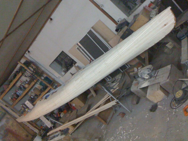

Четверг, пятницу, субботу и воскресенье даже не подходил к каяку. Вот, половину верха собрал. Смотрится довольно внушительно. Как танкер.

Не очень удобно фотографировать телефоном, тут хорошо бы фотоаппаратом... Хотя бы таким, как у Фишмонгера... :? Поэтому фотки по диагонали.
Нос и хвост замазаны эпоксидкой смешанной с древесной мукой (что от шлифмашинки)

Лодка действительно мощная получается, но... по моим прикидкам, места для вещей не так уж и много. Хотя я умышленно удлинил до 670 см и приподнял палубу в носовой части ради грузовых отсеков.

Так, прекратите меня нахваливать :evil:, а то щас пожалуюсь на ваши сообщения. Выкладываю для тех, кто хочет сам сделать, но не решается. Это более техническая ветка. А еще (открою маленький секрет) хочу видеть, сколько реально времени уйдет на изготовление. Конечно, если работать день-в-день по 8 часов, то было бы быстрее.

Все!!! Закончил клеить рейку :dance:
