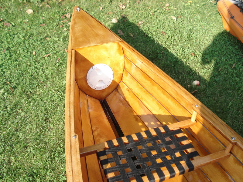

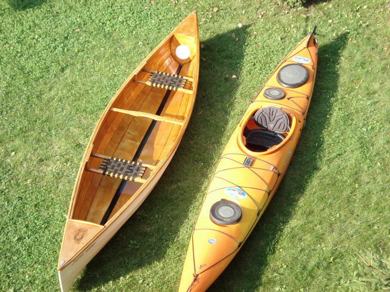

Всем, здравствуйте! Намедни наконец-то закончил каноэ SASSAFRAS 14 по чертежам Чесапик. Выкладываю фотографии того, что получилось.
В сравнении с TSUNAMI 145

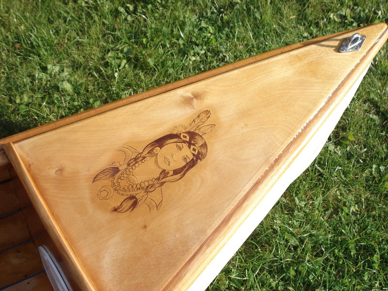

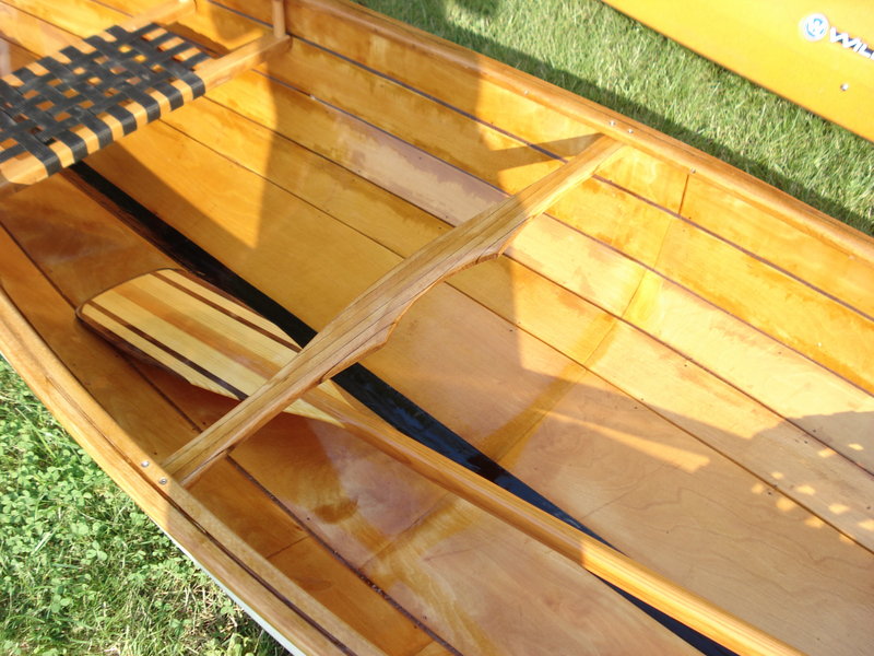

Сообщение Сергей » 11 авг 2013, 00:01
Еще пару фото.... :sit-on-top:
