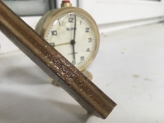

Нашёл фотки образца сейбовой фанеры, которая провела в ведре с водой безумное количество времени, вся потемнела, покрылась грибковой липкой слизью, но так ине расслоилась. При попытка расщепления ножом вела себя так же, как и абсолютно сухая. Т. е. доставшаяся мне сейбовая фанера однозначно была ФСФ. Понятно, что не вся она такая, и это уже зависит от производителя. Но надо понимать, что сейба ФСФ как таковая на рынке есть.
Я эту фанеру чем только не ламинировал, но лучше всего оказался сэндвич "бер. шпон - сейба - бер. шпон". Специально упоминаю и подчёркиваю, что сэндвич "стелоламинат - сейба - стеклоламинат" по удельным параметрам оказался хуже. Речь об удельной жёсткости и удельной прочности. Ламинация шпоном - это ТОП. Это совершенно отличная штука. Поэтому она никогда не применяется в России.
полно фанеры, вся фанера "ламинирована шпоном"
наличие сейбы между слоями - это вероятно к поклонникам изысканного вкуса пармезана
в котором нет никакого смысла кроме изысканного вкуса самого по себе
