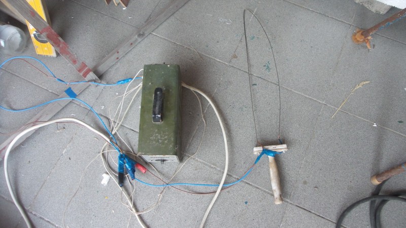

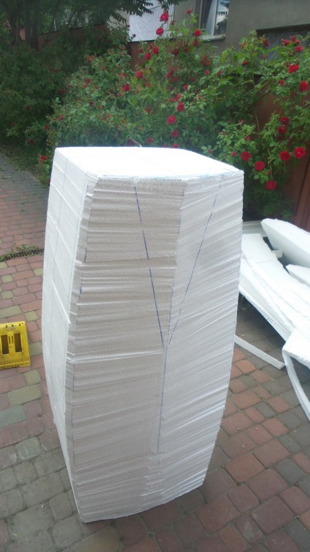

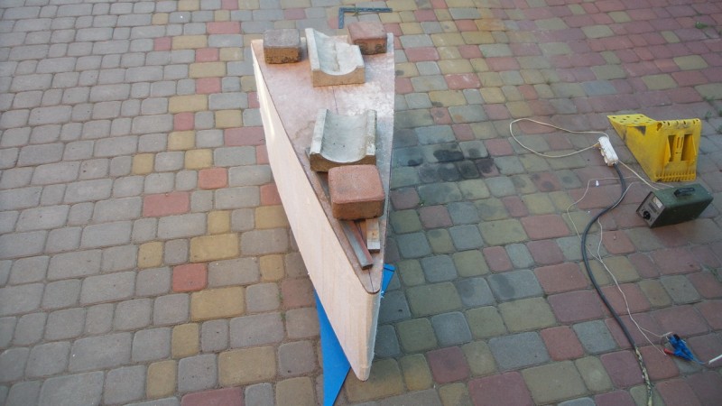

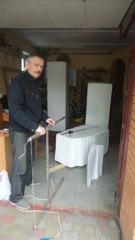

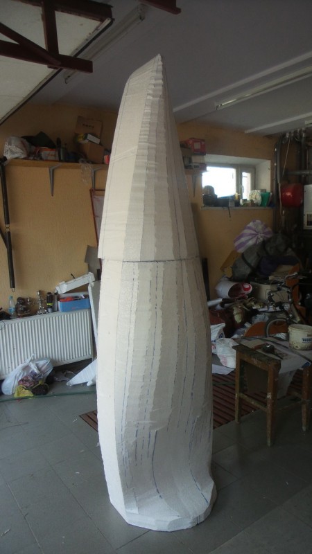

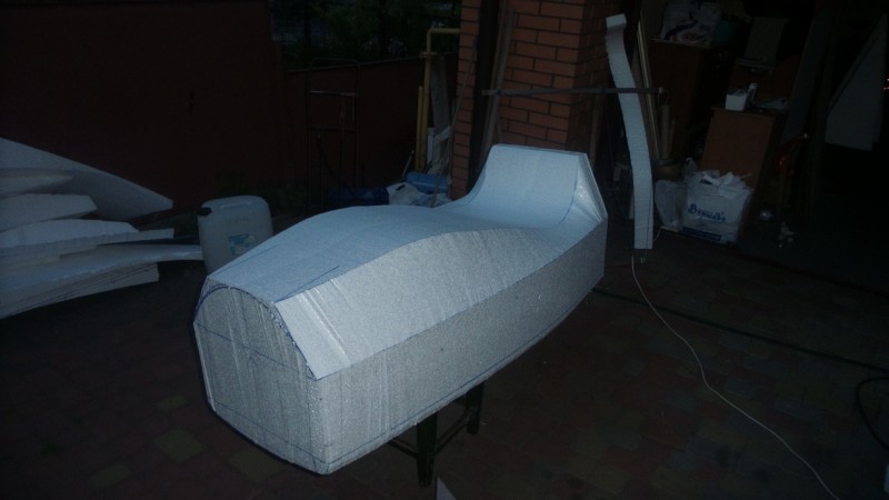

Поищу кто у нас такое делает. Уж сильно специфичное оборудование. Это не лук для порезки пенопласта. Да и воняен наверное? я из за этого ждал тепла в прошлом году, так как попробовал пенопласт резать зимой в гараже, так чуть чуть до "мультиков" не дошло!
я режу луком
нос
мечь!
кокпит снизу
кокпит сбоку
нос на кокпите, почти готовы
