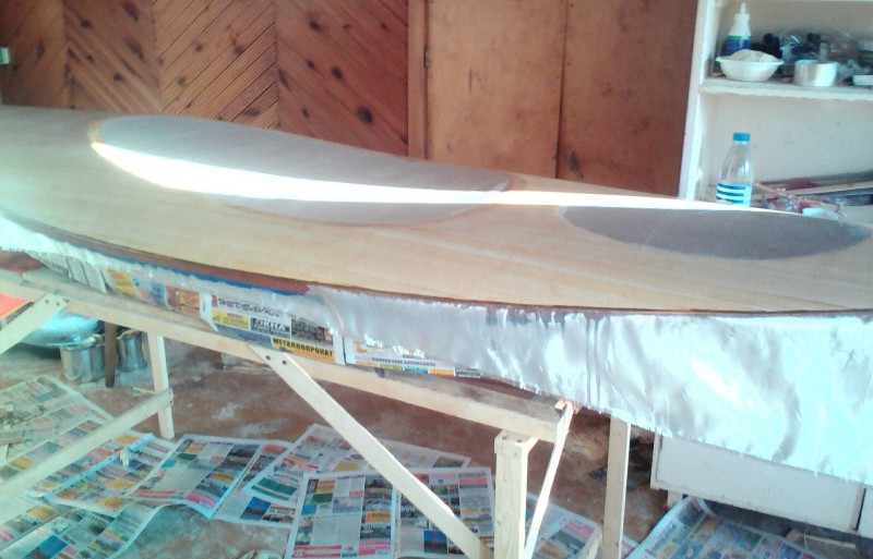

Re: Сколько слоёв стеклоткани
Сообщение С.Евгенич » 28 июн 2018, 19:42
Попробуй вариант со скотчем. Я делал примерно также, только изолентой, она потом отлепляется без следа. А чтобы смола не испачкала нижнюю часть, этой изолентой приклеил газеты. (плёнки под рукой не оказалось).
Сообщения: 444
Reputation: 99
Сообщение Constantine » 28 июн 2018, 20:37
Спасибо, скотч — это условно, просто малярная лента боюсь приклеится. У меня есть ленты оракала, они не оставляют следа.
Вы напуск на борта делали? На фото кажется что местами есть, а местами нет.
