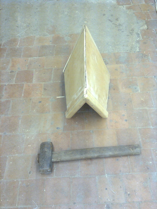

Ой как я согласен с коллегами.
Уменя для особо сомневающихся в крепости и надежности фанеры,есть тест -драйф кусок каноэ и кувалда.
Удасться сломать -изделие дарю.

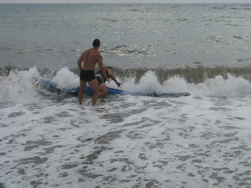

Приветствую Всех каякеров, сегодня Киев завалило снегом,прочитал (самострой для моря) и решил вспомнить прошлогоднюю поездку в Крым и расказать про свой самотрой и море. У меня каяк стеклопластиковый , стенка состоит из стекломата 100гр/м2+2 по 450гр/м2. Для спокойный воды подходит вполне но мне захотелось взять на море и провести испытания, считай на себя и на каяке. По приезде в первый день штормило и я понял что сейчас или никогда.Как говориться дуракам первый раз везет.и таки-да. сумел справиться с прибоем.поплавать, перевернуться как всегда на первой боковой волне, забраться в каяк так и не смог на воде. 6 дей все нормально , но наш человек пока на своей шкуре не прочуствует море и его поведение ничего не поймет, так и здесь пока без юбки, без телефона , без надувных подушек не уплыл в Алупку, а потом не разыгрался шторм (небольшой но мне хватило ) тут я понял что сморем шутки плохи и ВСЕГДА НАДО БЫТЬ ГОТОВЫМ К ВСЕМУ. Да и последней день отдыха и море
Не знал тогда что надо проклеить изнутри две половины соединены с помощью только(так называемого филера)

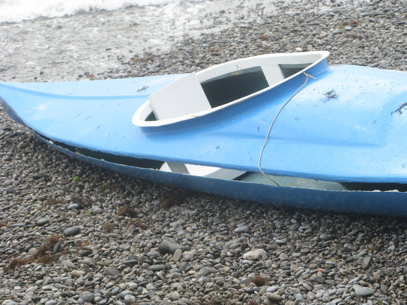

О прочности: если бы я сделал тогда как сейчас делаю, то каяк успешно бы прошел испытания .
Не успел стартануть с берега, перевернулся и последствия
