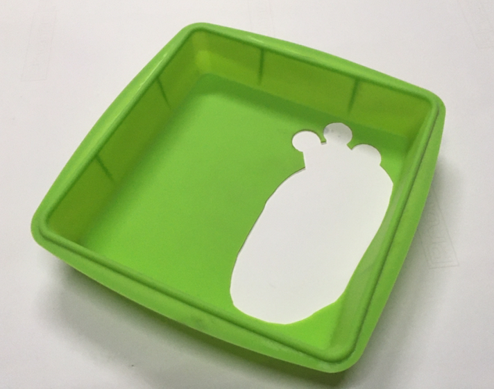

А каково вообще её происхождение ? Я тут сбегал в магазин "Водолей", там ничего подходящего не нашёл вообще.Силиконовой прокладки миллиметровой толщины

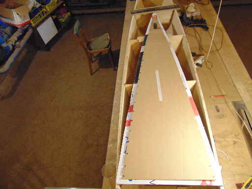

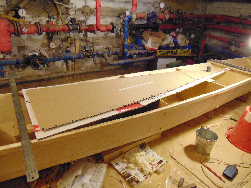

Примерка матрёшечного сложения с пом. картонных шаблонов. Нижний (белый) шаблон вырезан с учётом привальников, а верхний (коричнеый) - без учёта. Сперва в центральную секцию укладывается корма, а потом в корму нос. Привальники утопить в привальниках не получится. Да и хрен с ним. В ацкой борьбе за минимизацию габаритов упаковки оставил столь малые зазоры, что аж страшно. Если что, впихивать невпихуемое придётся с пом. пилы и топора.

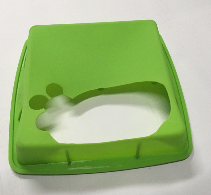

Я же ссылку давал, там написано происхождение. Листовой силикон продаётся разной толщины, но проще зайти в хозяйственный магазин торгующий разным китайским хламом для дома, там продают силиконовые пекарские формочки. Нужно просто выбрать подходящую, бывают прямо листы продают для раскатки теста. Это если остановится на силиконе. Но можно и другой материал найти. Вот. Ещё на два каяка хватит.

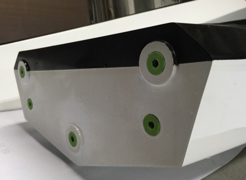

На фото - каяк Константина. Мне кажется, что тут прокладкам некуда расширяться. Правда наверное в этом нет криминала.
В обсуждении по ссылке ещё мелькал вариант, где на болты одевают колечки пенки, и они сжимаются между секциями почти в ноль. Это сработает только при вмоноличенных болтах. Но вмоноличивание - это очень спорное решение. А если не вмоноличивать, пока елозишь секцией по секции, болты отойдут обратно, и колечки свалятся. Неужобно. Константин утверждает, что пенка сжимается до считанных десяток. Но если это так, то чем это отличается от варианта "мазнуть антигравийкой" ?
В том, что антиграфийка будет держать, я уверен. Вопрос лишь в адгезии. Когда нет лунки и боковых стенок, эта блямба будет держаться на голой адгезии. Надо бы поэкспериментировать. Пока к окончательному мнению не пришёл. Думаю.

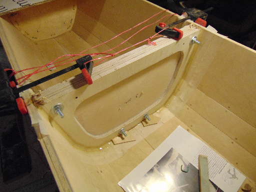

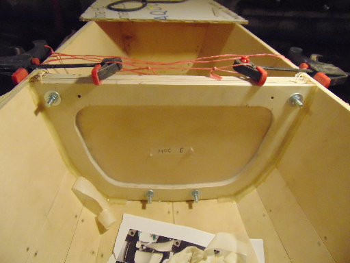

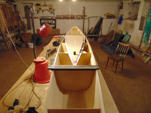

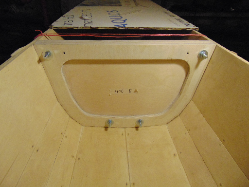

Носовая пара переборок вклеена ! На первом фото - скотч везде. На втором фото - отрываю скотч. На третьем фото показан перерыв галтели. Туда будет вклеена накладка на силовую рамку (на каждой переборке). Я слепой дебил. На последнем фото видно, что я не везде скотч на силовой рамке оторвал. И его край теперь в толще вставшей эпоксидки.
