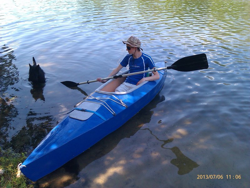

Я думаю что если положить ткань как у ув. a_denis, ДВП хватит. По крайней мере я свой ужастик после оклейки в два слоя 80гр/м поломать не смог своим весом (84 кг)
- Это не я в лодке :-)
- IMAG0333.jpg (109.28 КБ) 5892 просмотра
Последний раз редактировалось Funtik 16 авг 2013, 02:44, всего редактировалось 1 раз.
