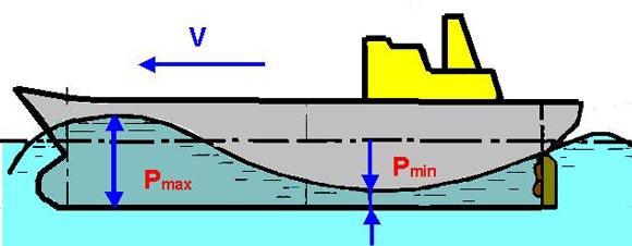

Т. Е. На картинке Сергей Медведев больше 70 км/ч катит. А катер в Водоизмещяющем режиме на этой скорости?
судя по провисанию фала - катер останавливается и лодочник вместе с ним :D
Сообщение Аутриггер » 09 ноя 2024, 21:23
длинна бежит
Ещё раз. Длина бежит только для малоудлинённых корпусов. Это не наш случай. У нас бежит удлинение, а не длина. При Фруда 0,4 у зверски удлинённых корпусов ничего плохого не случается, никакая корпусная скорость никаким пределом не является, корма никуда не проваливается, нос никуда не поднимается, водяной горы у носа нет, сопротивление вверх по квадрату не уходит, а график сопротивления остаётся линейным ещё довольно долго. Для чисто гребных скоростей он, грубо говоря, весь линейный.
Последний раз редактировалось Аутриггер 09 ноя 2024, 21:33, всего редактировалось 1 раз.
Сообщение Аутриггер » 09 ноя 2024, 21:25
Нет. В глиссирующем. Видео было в мордокниге. Автор его удалил, у меня остался только скрин. Там ваще пипец какая скорость была. С вельботной кормой по теории даже и близко так ездить нельзя.
удлинение сиречь длинна , софистика просто
Сообщение Аутриггер » 09 ноя 2024, 21:34
Нет. Это отношение длины к ширине. При удлинении выше 14 это нам не грозит.

тогда бы все "панамаксы" были "свыше 14" и экономили топливо в размере бюджета Ленинградской области )
однако все панамаксы около 10 или меньше , почему ?
старый панамакс это 32 ширины на 300 длинны ( улавливаете 10Х ?)
а новый панамакс это 49 на 370 ...
там поверьте каждый рубль на огромном счету , если бы удлинение давало малейшую экономию - оно бы было сделано так
Сообщение Аутриггер » 10 ноя 2024, 04:34
При постоянной скорости в абсолютном исчислении у длинных судов она получается очень маленькой, если пересчитать её в относительную, а у коротких судов она будет наоборот высокой. В результате, абсолютная скорость одна и таже, у большой лохани фруд маленький, а у малой уже наступил кризис сопротивления, оно уже упёрлось в горб на графике. Я ж уже писал, что у малых судов бежит не длина, потому что её нет, а удлинение, если его заложили в проект. А у больших судов длина есть, так чего бы ей и не бежать ?
У ялика 6 м длиной корпусная скорость соответствует волновой картине, при которой между носовой и кормовой волнами всего 6 м. У судна длиной 370 м корпусная скорость б. достигнута при расстоянии между гребнями 370 м. В абсолютном исчислении это будут СОТНИ км/ч, и так разогнать огромную лохань попросту невозможно. На практике такие лохани ходят на малых фрудах, и им до энергетического тупика далеко. У ялика такой возможности поднять скорость нет, его надо либо выводить на глисс, либо ставить на крылья. С вельботной кормой он дошкандыбает до Фруда 0,5 и мёртво упрётся.
