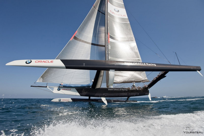

Сообщение Аутриггер » 09 ноя 2024, 17:58
Число Фруда получается единица с хером, но современные многокорпусники идут гораздо быстрее. Я просто хотел сказать, что людоеды с голой жопой и вельботной кормой и то вылезали за единицу в водоизмещающем режиме. Число 0,4 они проскакивали, не замечая.

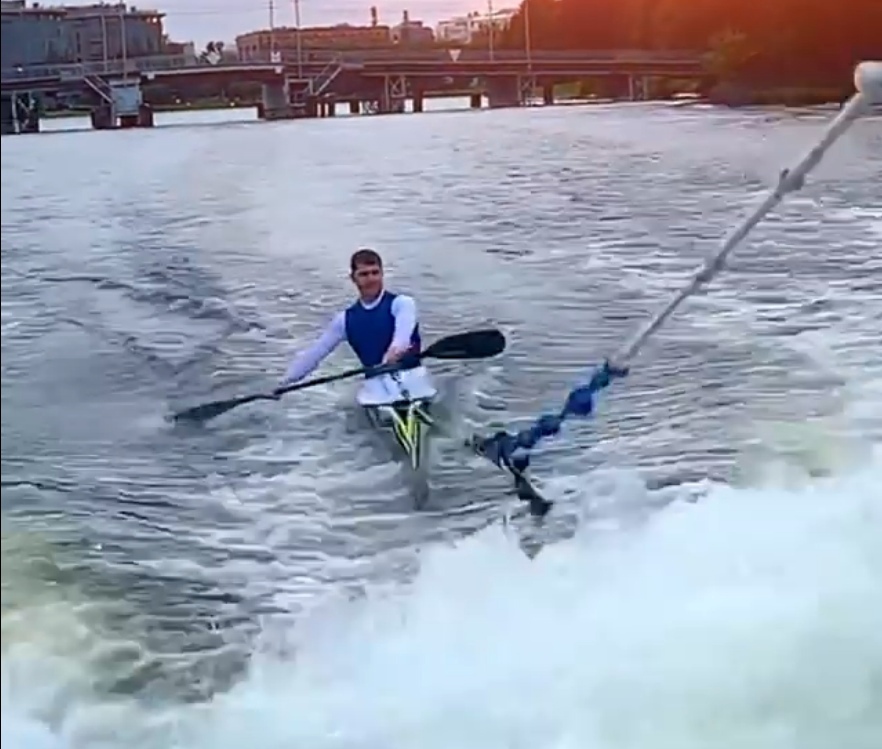

Сообщение Аутриггер » 09 ноя 2024, 18:58
К1 прицепили к мотолодке. Число Фруда взлетело к небесам. Там наверное было около 3. И это с вельботной кормой. Чтобы не завалиться, гребец непрерывно опирался на глиссирующее весло. По теории 0,3 - предел для вельботной кормы. А здесь было 3, и нихрена, нормально проканало.

Сообщение Ерик » 09 ноя 2024, 19:20
Т. Е. На картинке Сергей Медведев больше 70 км/ч должен катить? А катер в Водоизмещяющем режиме на этой скорости?
