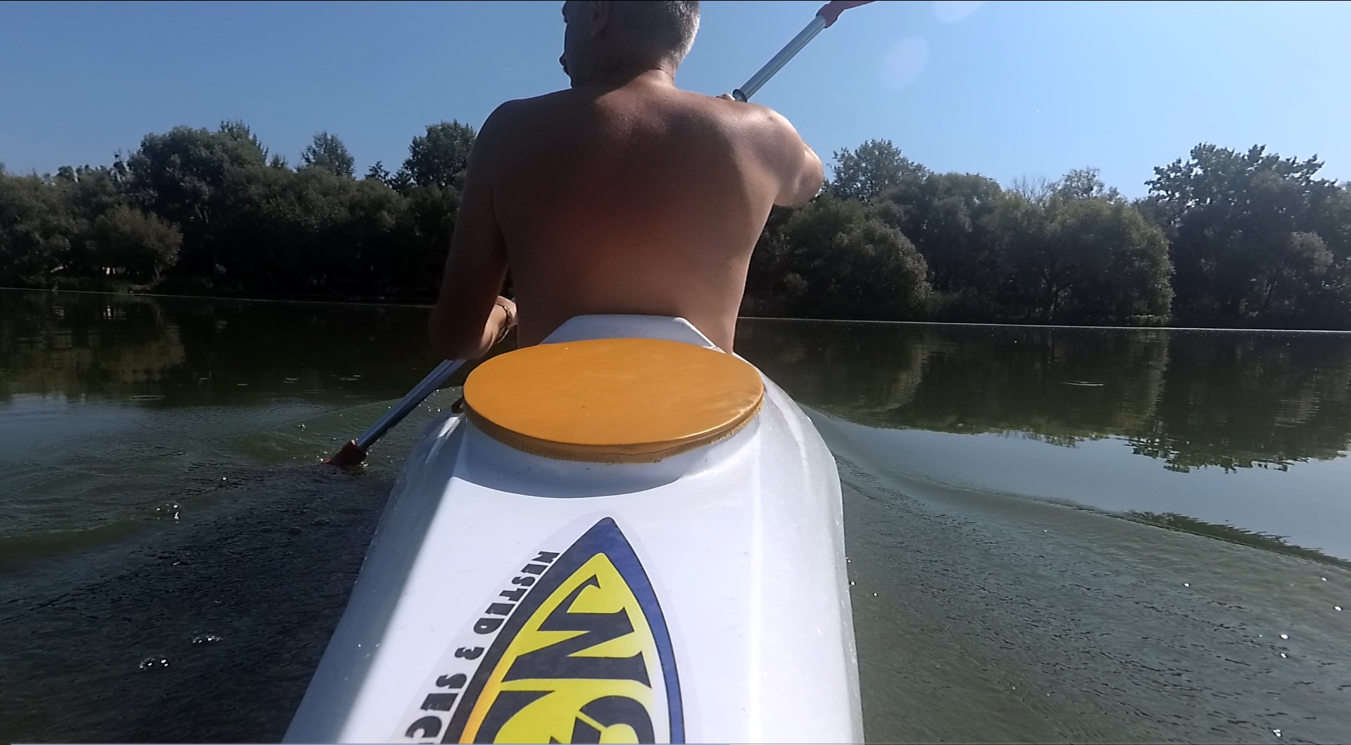

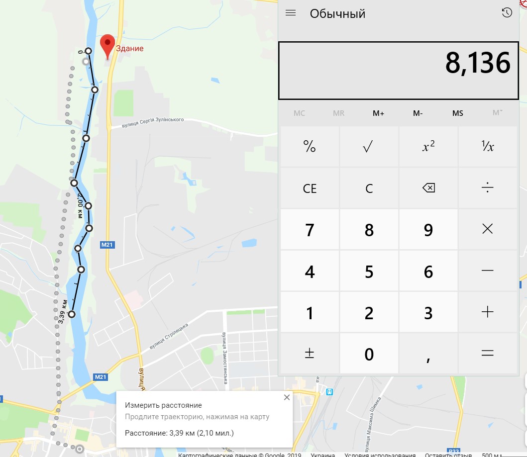

Наконец то левая рука перестала болеть и я смог полноценно грести.
Прошел 6,7 км, замерял скорость - средняя скорость вышла 8,1км/ч! По моему неплохо )
Темп держал бодрый но не на пределе. Максимум что я шел это 9км/ч.

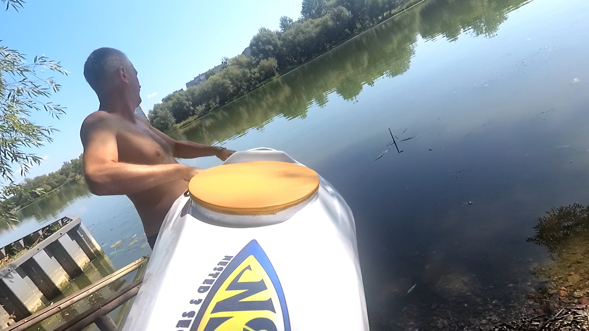

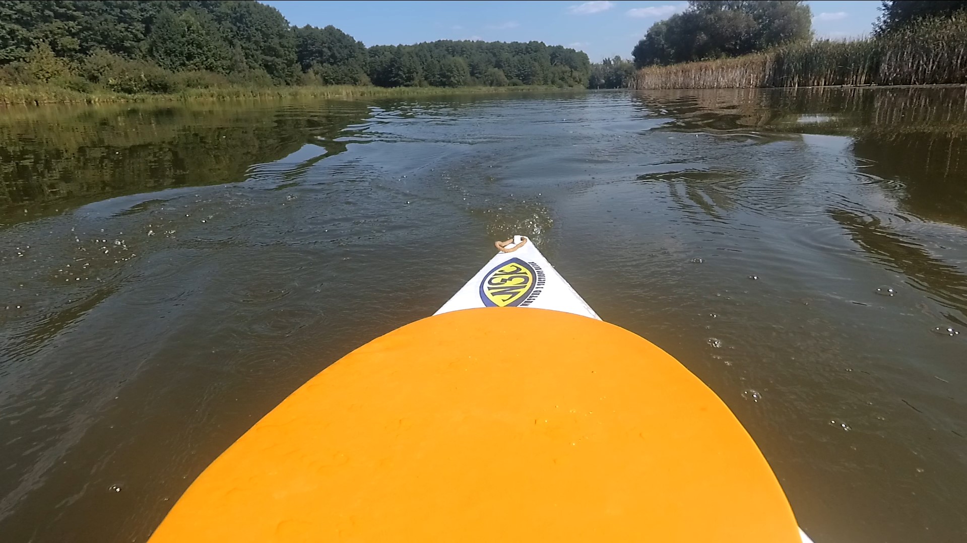

Еще немного фоток посвященных уходящему сезону ...
На этот раз Южный Буг в окресностях ставки Гитлера, село Стрижавка под Винницей.
Проплыл туда и назад 21км.
Спуск на воду
Поплыли...
Скалы в Стрижавке
Недалеко от ставки "Вервольф"
речка Десенка - приток Ю. Буга
Вид с кормы назад
