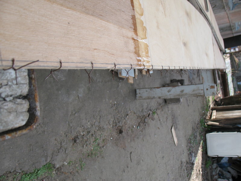

sergej150 писал(а):стандартная, магазинская, продается по 200 грамм. в инструкции написано 100:10 - 100:14. сегодня переклеевал прошло 5 часов. не затвердела. температура на улице 15 -20 C. предыдущая клейка сохла 2 недели (температура 5-10 С) хоть и разбавлял 100:25. :evil:
Я так понимаю на улице делаешь. 15-20 С это холодно!!! Тепла надо ждать, хотя бы градусов 22-25, а клей здесь ни при чем. Прошел я эту школу лет пять назад.

ладно. все понял. проехали. вопрос такой: как сшивать низ и верх чтоб дырки под проволоку совпали? косяк № 2 насверлил дырок. накоцал проволоки. скрутил, легонько, то руки... не раскрывается!! . по ходу придется все обкусывать и крутить заново. мож там подложить чего?
Re: Chesapeake 17
Сообщение Иванов Андрей » 22 апр 2013, 04:57
должна открыться. Сильно не стягивай пока, это относится не только к этому шву, ко всем. Затягивать потом, придавая форму, но тоже без фанатизма

Я сверлил отверстия в одной детали, а во второй уже по месту, по линии разметки напротив имеющегося.

ага. понятно. буду пробовать. сегодня клеил палки для бортов (не знаю как называются) и сделал вывод: для постройки чесапика нужно сделать специальный стол - станок. т.к. вся эта хрень получается кривоватая. два стыка мостил и подгонял 2 часа. и то, есть к чему придраться.
