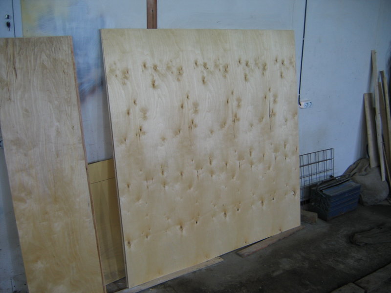

Андрей, фанера у тебя не фонтан, много сучков. На днях в Москве позвонил в одну фирму по морской фанере, можно ли ее скрутить в рулон. Говорят она жесткая, не знаю, как привезти.
Сообщение Иванов Андрей » 20 фев 2011, 03:57
bober писал(а):Андрей, фанера у тебя не фонтан, много сучков.
Это изнанка. А вообще я не вижу смысла искать что-то "супер-пупер", так как все равно с двух сторон оклеивается стеклотканью. Получается композит, где фанера всего лишь НАПОЛНИТЕЛЬ, коим мог бы быть пенопласт, или ровинг, или рейка. Я понимаю, что дерево Окоуме симпатичнее чем Окобереза, но мне это безразлично и не придаю этому значения. Кстати, хранится мой каяк на свежем воздухе, буду посмотреть весной, что из этого получится.

С точки зрения прочности я согласен, но хочется эстетики под лак, тем более, что палуба рейка. Из такой-то фанеры лодка есть, правда я храню в сарае.
Сообщение Иванов Андрей » 20 фев 2011, 15:10
А если палуба из рейки, то тем более к фанере проще подходить - дно все в воде, видна будет только рейка. Фанеру из Окоберезы тоже можно найти без сучков. Да и не всякие сучки портят эстетику, некоторые даже наоборот подчеркивают древесное начало каяка :-)
