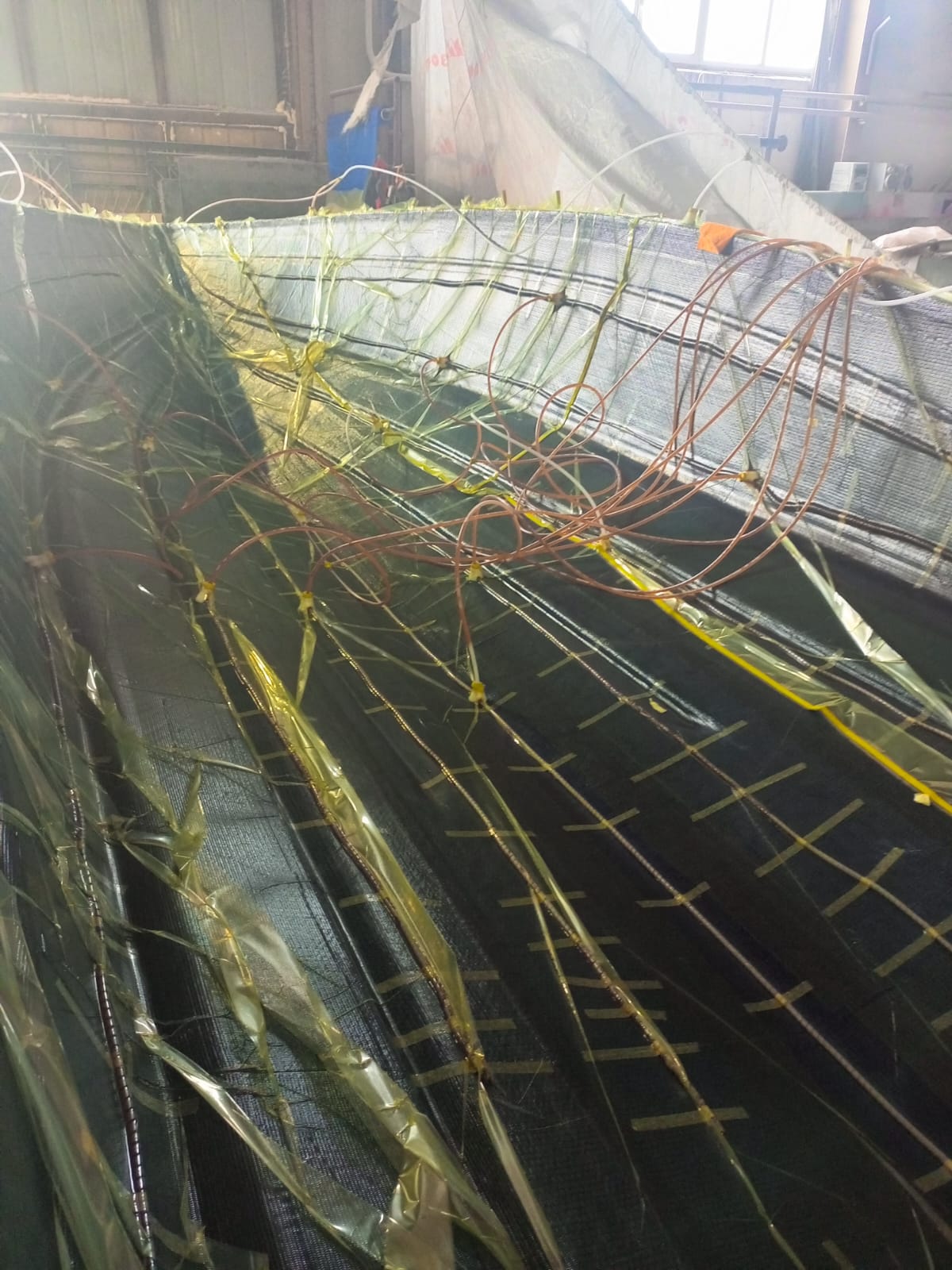

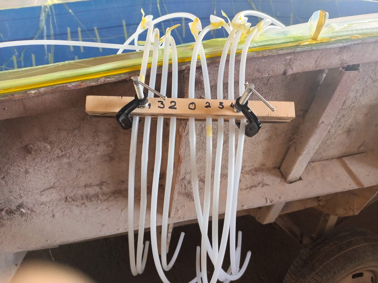

90 кг смолы, инфузия 2 часа, катер 6 метров

6 метров
Сколько точек впуска смолы?

0 - по килю и по четыре на борта
