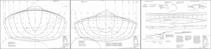

У Томассона все есть :oops:
Сообщения: 400
Reputation: 108
Сообщение Ерик » 30 ноя 2021, 19:06
А можно и с черновика ниточкой ;)
Сообщение PARA CENTER » 01 дек 2021, 17:45
А есть черновик большего разрешения ?

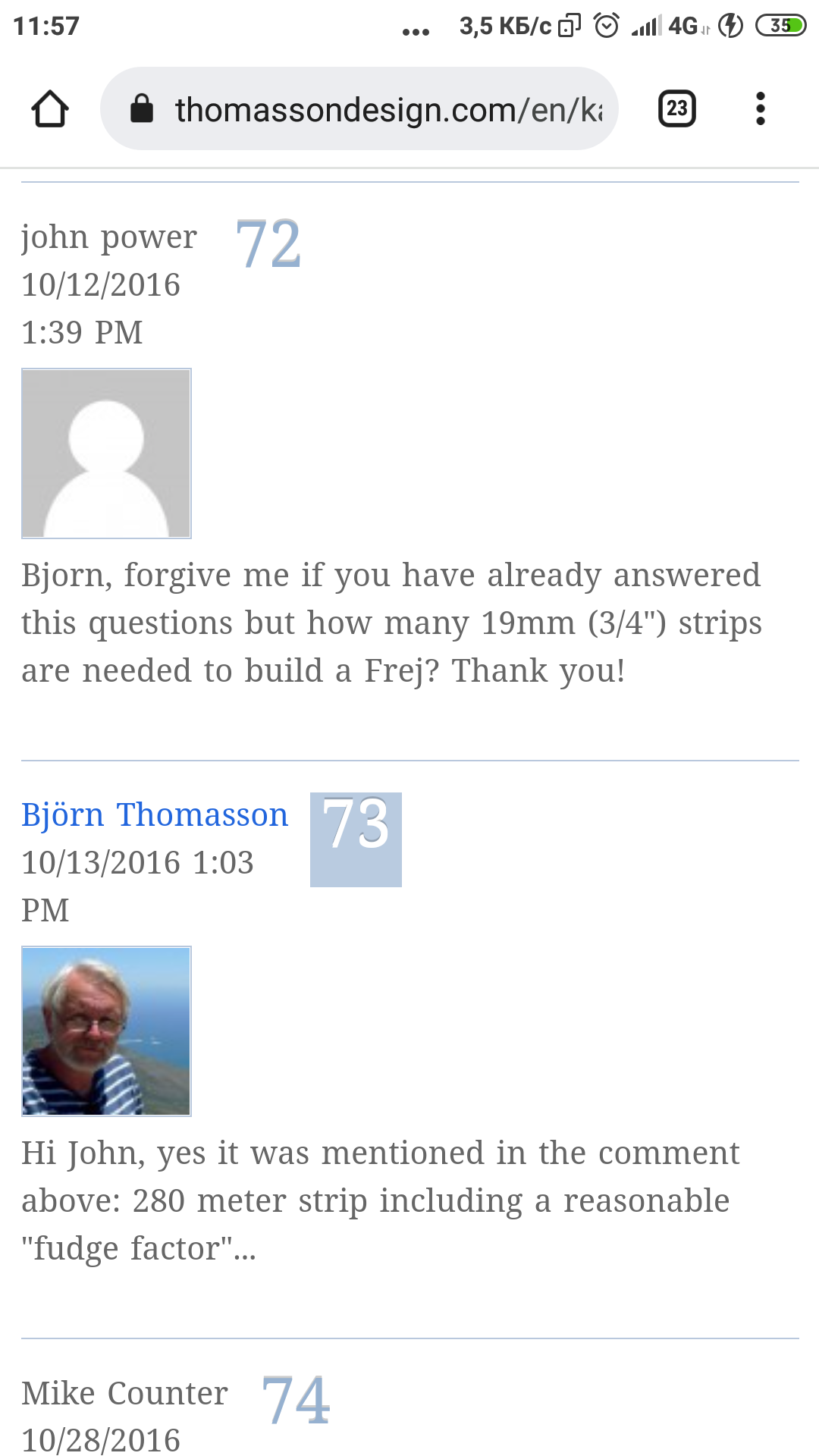

280 м. он пишет. Делим на 5 = 56 шт. Как-то мало...
И еще вопрос - проблема ли, что рейки по 2,5м. ? Что 3 склейки потребуются на каждой рейке ? Ведь нужно делать сдвиг от рейки ?

Умножаем 280*0.02=5.6 кв.м- дофига(reasonable " fudge factor"🧐). У меня К1 - 4.6кв.м

Я замерял Ваш чертеж (спасибо большое).
Вышло, что надо 60 реек.
Если по-другому: 280 м (Бьерн) / 2,5 м = 112 реек.
Моя доска 90*15*2500 мм даст по 6 реек (с учетом ее закругления по концам и 3 м на пил) = 18,4.
Добавлю 2,% (не мало) ? = 22. Возьму, даже 26 досок.

Сообщение Ерик » 01 дек 2021, 19:33
Какой-то странный у Вас рассчет 🤔
Моя доска 90*15*2500 даёт 11 полноценных реек и 0.4 кв.м
Фото опять тоже самое :evil:
