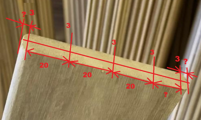

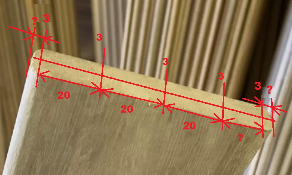

Павловния ру дает доски 15 * 90 * 2500 мм. Края закругленные.
Сколько выйдет из одной доски ? Сколько уйдет ширины на эти закругления ?
