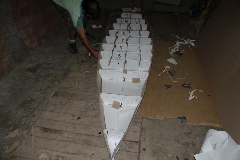

Я шел более сложным путем. Полно масштабную модель из картона :pardon:

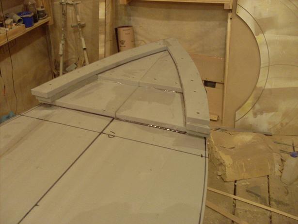

борта у меня сделаны 50 мм , 20 + 30 это много 40 мм будет достаточно , а может даже и 30 мм в зависимости от радиуса на бортах , и делать надо из целого листа без склейки по толщине ( лишний вес )

идем дальше , на носу я сделал всякие подклейки для образования киля , это себя не оправдало только лишний вес

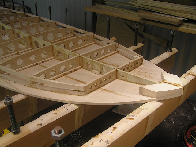

ну вот мы добрались до переборок , надо в каждой переборке сделать отверстие , а где широкие может даже два .
вот по такому принципу . Конечно это добавит работы но я думаю оно того стоит

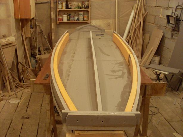

сделал утолщение палубы ( на фото ) тоже ник чему . лишний вес примерно 300-350 гр
