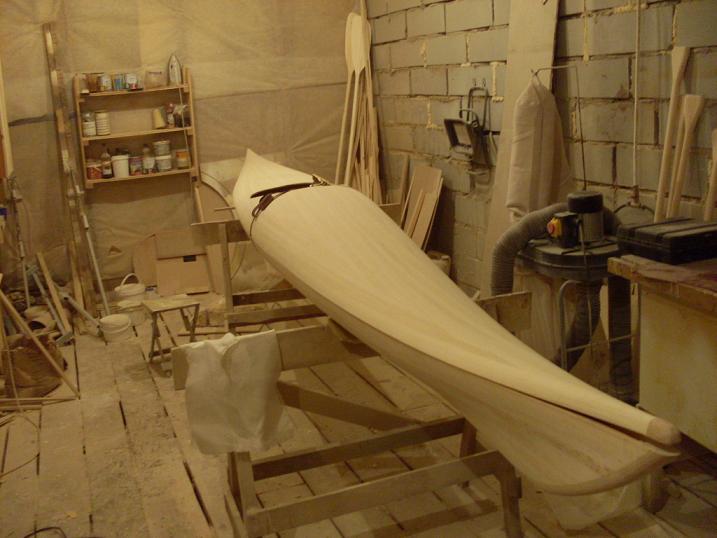

Если баксидка не встаёт то из-за двух причин
1 холодно(должно быть около 20*)
2 не правильное соотношение смолы и отвердителя(экспериментально подбирает если нет рекомендаций)
Белесый это либо влажность повышенная либо при глазировании смола начала закипать

холодно действительно...клею в гараже...думал просто -процесс будет но дольше...допустим ,соотношение подберу...
но вопрос-пластификатор,это фантом или его реально нада?

клеил прошлой весной на веранде. Температура была 16-18 подогревал до 24-26 самая температура. Если клеить при 18-20 то процесс полимеризации проходит медленнее. Схватывается, но матировать и шлифовать недождешься. Я клеил без пластификатора смола - Этал-370, как темп. достигла 22 и выше он уже не нужен- смола стала очень текучей. Если клеить Эпиталом-1440 или подобным то пластификатор совсем не нужен она уже модифицированная, если ЭД 20 то нужен. Импортные смолы (не китай) тоже не нуждаются в пласт. Удачи!!!

http://sea-kayak.ru/technical/?idnews=350 это мой фотоотчет, там видно цвет отвердителя- он определяет итоговую прозрачность. У меня тоже был такой вопрос когда заказывал а она пришла прозрачная. Вот например родные отвердители эталовские темные как правило. Вообще если планируете под покраску так и цвет смолы побарабану, у меня под лак яхтный. Цвет этала 370 и ПЭПЫ в итоги получился янтарно светлым.

мне надо прозрачную отделку
