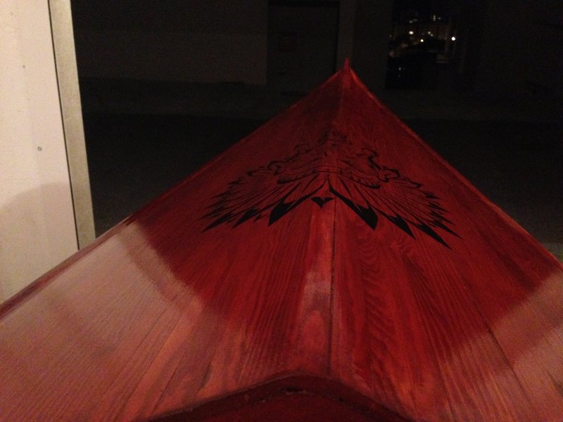

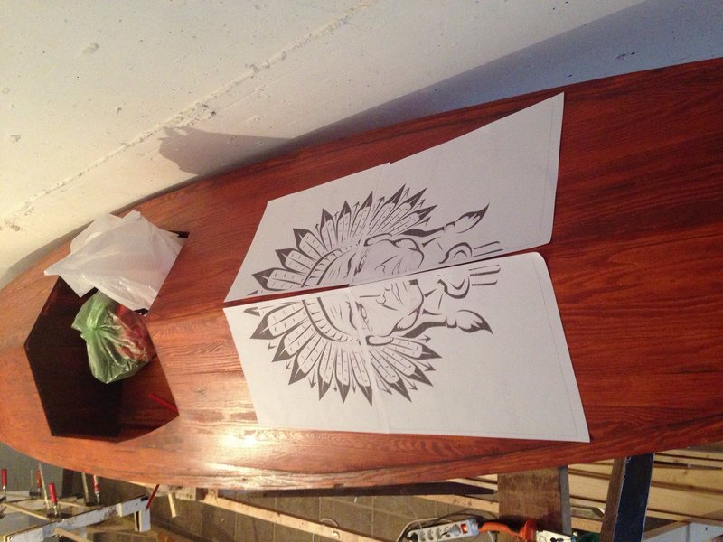

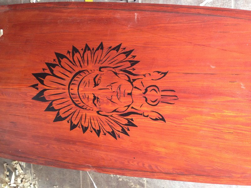

Доделал кокпит и нанесли индейца по трафарету)

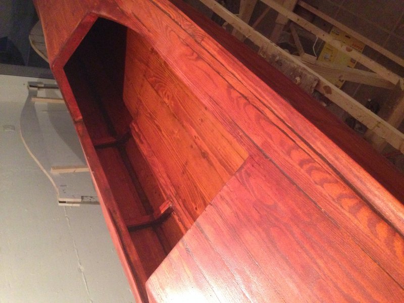

забыл добавить новых фото вот что получилось

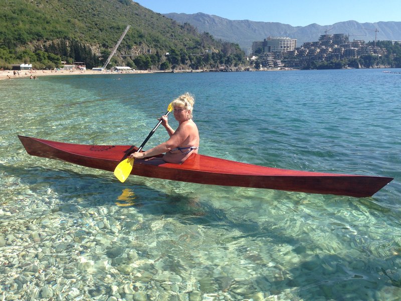

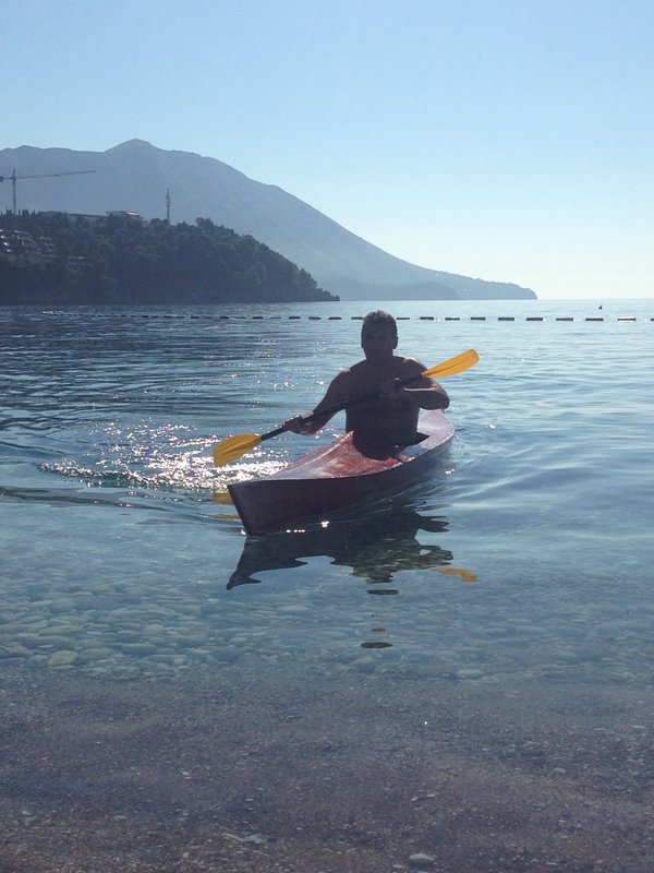

После долгих поисков ответов на мои вопросы.. прислушавшись к совету профи решил покрыть корпус яхтенным лаком использовал хемпель двух компонентный. И вот долгожданный спуск на воду. родители согласились быть испытателями =)
2014-10-10 10.32.29.jpg (81.86 КБ) 6540 просмотров
2014-10-10 12.20.34.jpg (137.94 КБ) 6540 просмотров
2014-10-10 12.31.16.jpg (127.87 КБ) 6540 просмотров
Jadran
Сообщения: 33
Зарегистрирован: 18 авг 2014, 19:53
Re: Постройка моего первого каяка
Сообщение Jadran » 14 ноя 2014, 08:57
покатались от души, часа 4 наверное, хорошая ходкость :speed: устойчивость были очень довольны! 8-)

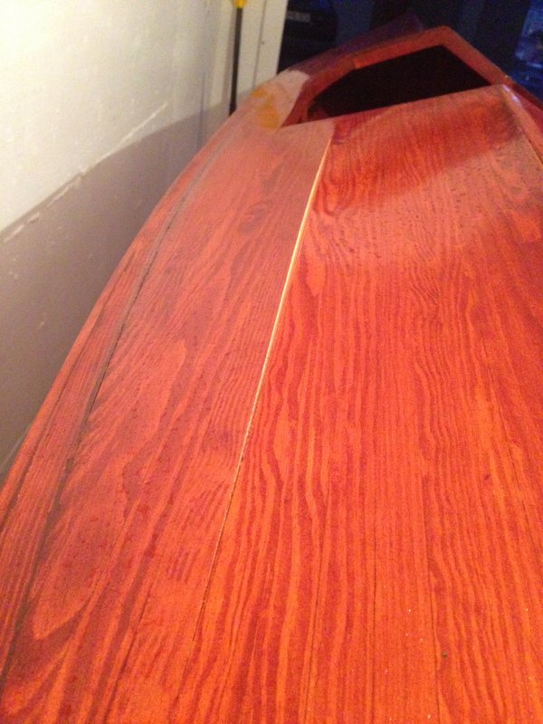

Но как вытащили на берег просушится пошла трещена по верхней палубе, вспучились две рейки.
довезли до гаража каяк заметно прибавил в весе, думал из-за усталости он так потяжелел... оказалось набрал воды :facepalm: , выкачал литра 4 воды. с низу так же пошло не большое смещение реек. :o
эксплотировать конечно его будет тяжело. вот думаю что теперь делать. :?
планирую использовать его как болван, сделаю стеклопластиковые каячки.
надо только лишь исправлять форму..
вот подскажите с чего начать? шкурить? Шпатлевать? наносить стекло..? :pardon:

у меня вопросик: Как сделали такого индейца на палубе? и откуда взяли чертежи для создания каркаса судна?

Здравствуйте, Ядран! Красивая лодка получилась ( Лепо! ). То, что рейки повело - не расстраивайтесь. Пусть хорошенько просохнет. Для контроля можно даже использовать весы. Восстановить геометрию ( до просушки ) попытайтесь устранить посредством подпорок ( изнутри ) и клиньев с рамкой из фанеры, вырезанной по поперечному разрезу проблемного участка ( снаружи ). После просушки все должно встать на свое место. И, конечно покрывать стеклом. Удачи Вам и с Новым Годом!
